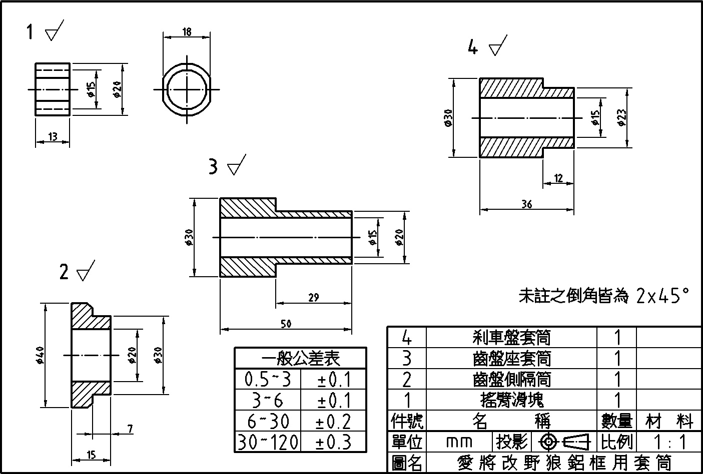

這是之前宏維大大分享的數據 小弟用CAD畫出來的
零件一印象中有錯誤 因為沒有用臉書了 請其他前輩再說明囉
有心!  发表于 2015-10-25 19:40

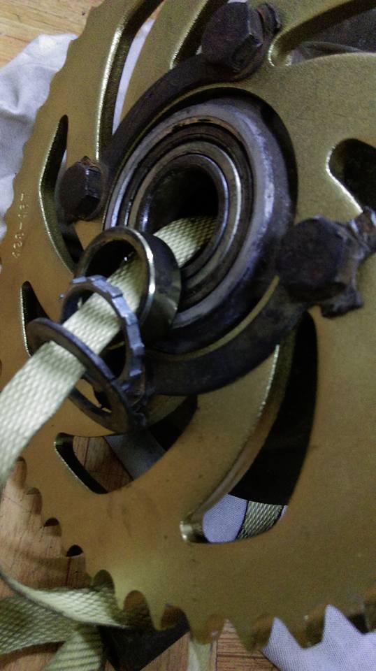

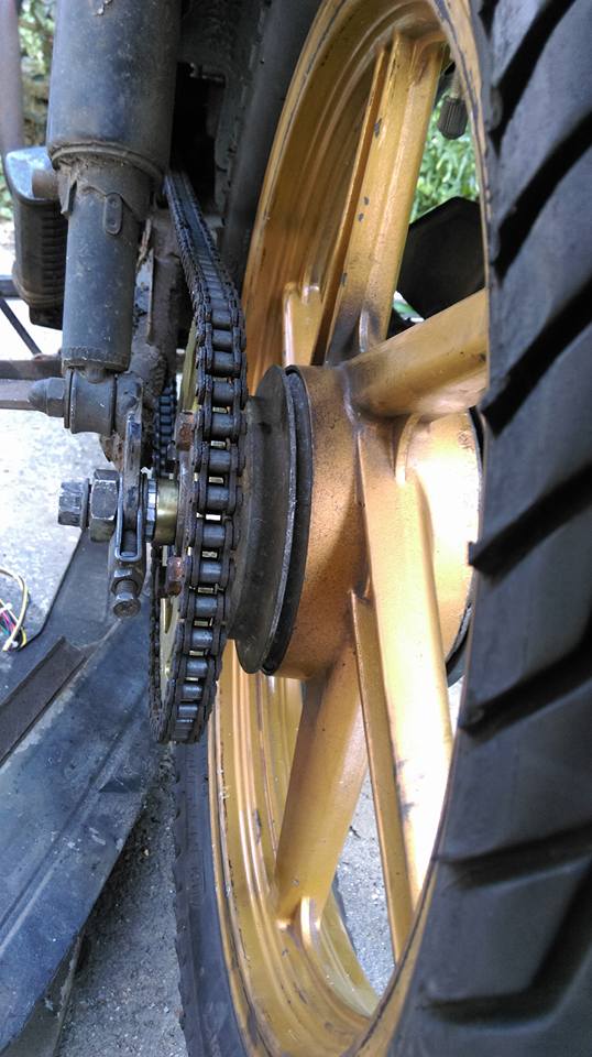

如果是上 野狼傳奇原廠的鋁框 只要墊墊片
照片是之前 fb社團有人改的 他上面有放2片(應該是2片 因為我最近買後面那組只有銅圈)
如果是三爪 http://www.zclub.com.tw/discuz/thread-84923-1-1.html
這篇參考
最近也在備料 下個月也準備上後鋁框了
