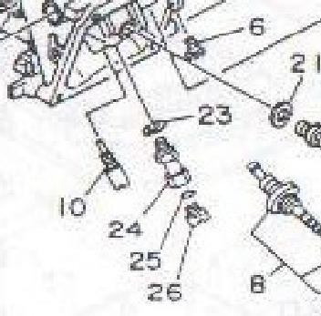

今天整理了一台FZ,發現高速一直卡卡上不去,大手油門還會掉轉
接著檢查化油器,發現活塞柱有油泥,卡卡的,經拆解清理後,柱塞已經滑順
但在拆解的過程中發現,裝主油嘴的那根銅柱內部有一個小圈o ring,如圖編號25的零件
想說那圈o ring也爛掉了,所以就拆拿下後就沒裝上去
結果裝好後,試車極為順暢,一路到萬二轉
這裡有個疑問想請教,就是那o ring不知道有無車友可說明它的功用?
雖然沒有想再裝回去了的意思啦XD....

呵呵,終於讓你發現這個小O-ring了,應該很多人都不知道。
不過我也不清楚它的實際功能,有請板上前輩來開釋一下。

主油嘴座下面一堆小孔就是霧化管,有裝o-ring就是確保吸入汽油時都會從小孔作霧化~
沒裝oring就會留一點點縫造成霧化管上緣靠近主油嘴的地方直接溢油,不過也不至於造成霧化效果差太多(因為他就最末端了)。
就經驗來說有沒有裝感覺差不多,但如果oring沒有裝正或剛好歪掉,就有可能檔住油嘴的洞,也許就會像你一樣,轉速沒原本好拉轉。
個人是不會刻意把他拿掉,裝準一點就好了:)

我拆過2顆化油器都沒看到....大概爛到不見了
還是我的車行清潔時沒裝回去
另一顆是車友的,不確定是否有被清潔過
晚一點要去車友家,順便看看他那裡好幾顆爛爛的化油器有沒有這東西

這零件確實很多車都遺失了,但也有一部分被化清劑溶蝕了(破爛狀),這種溶蝕再組回去最不好,會影響主油路的順暢。
