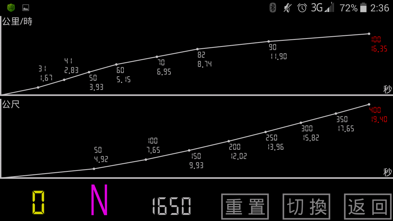

新測試
BT090前110後140,胎壓前32後32
車手體重80KG,油量8L
LIQUIMOLY 4T STREET RACE 5W40 2000ml+X1-R機油精60ml+ LIQUI MOLY CERA TEC機油精60ml
正常,負壓在220~230mmHg
時速
30
40
50
60
70
80
90
100
第一次
1.66
2.77
3.74
5.21
7.34
9.91
12.59
17.49
第二次
1.4
2.5
3.51
4.97
6.85
8.64
12.03
16.64
第三次
1.68
2.67
3.59
4.97
6.66
8.84
11.39
16.65

第一次
4.97
7.7
10.04
12.19
14.18
16.08
17.92
19.68

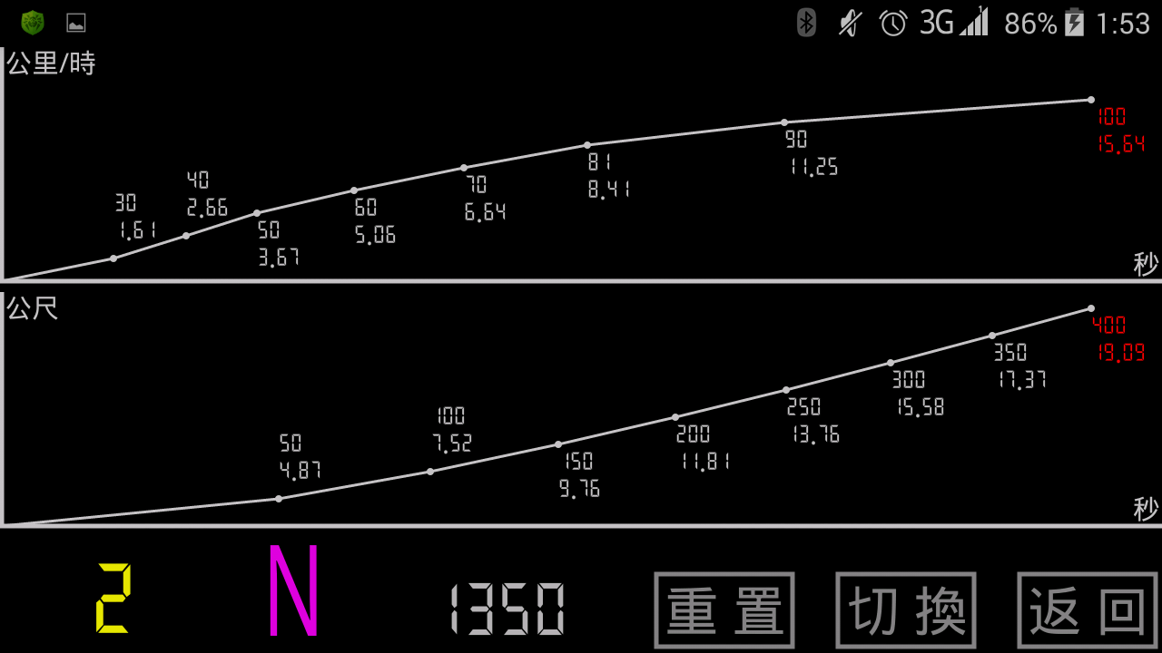

後缸頭有回收管,負壓在220~230mmHg
時速
30
40
50
60
70
80
90
100
第一次
1.53
2.56
3.58
4.92
6.6
8.77
11.3
15.75
第二次
1.46
2.48
3.44
5.16
6.51
8.01
11.01
15.06
第三次
1.66
2.72
3.66
5.16
6.86
8.6
11.42
15.64
第四次
1.51
2.62
3.83
5.08
6.87
8.42
11.69
16.11
第五次
1.61
2.66
3.67
5.06
6.64
8.31
11.25
15.64
平均
1.55
2.61
3.64
5.08
6.7
8.42
11.33
15.64

第一次
4.83
7.49
9.74
11.81
13.76
15.62
17.4
19.17
第二次
5.16
7.41
9.66
11.78
13.64
15.46
17.25
18.94
第三次
4.94
7.64
9.91
11.97
13.9
15.75
17.55
19.26
第四次
4.86
7.56
9.85
11.93
13.87
15.71
17.53
19.26
第五次
4.87
7.52
9.76
11.81
13.76
15.58
17.37
19.09

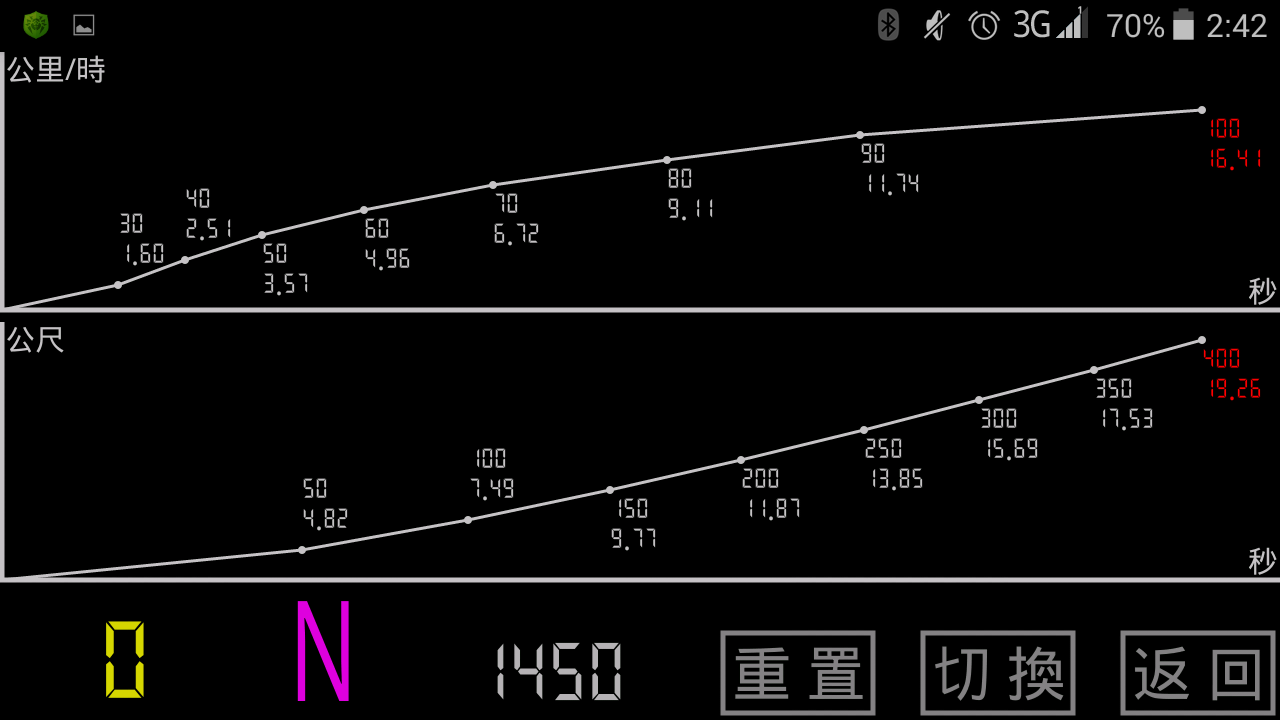

後缸頭有回收管+加大空氣進氣量,負壓在190~200mmHg,引導螺絲(怠速混合比)轉到6圈了
時速
30
40
50
60
70
80
90
100
第一次
1.62
2.76
3.93
5.15
6.95
8.53
11.9
16.35
第二次
1.52
2.48
3.4
4.79
6.52
8.26
11.38
16.06
第三次
1.54
2.32
3.23
4.57
6.16
7.57
10.54
14.9
第四次
1.4
2.44
3.41
4.93
6.72
8.58
12.06
16.79
第五次
1.6
2.51
3.57
4.96
6.72
9.11
11.74
16.41
平均
1.56
2.52
3.51
4.88
6.61
8.61
11.52
16.1

第一次
4.92
7.65
9.93
12.02
13.96
15.82
17.65
19.4
第二次
4.76
7.42
9.72
11.77
13.72
15.57
17.38
19.1
第三次
4.67
7.28
9.5
11.56
13.43
15.28
17.03
18.74
第四次
4.74
7.47
9.73
11.85
13.82
15.71
17.54
19.31
第五次
4.82
7.49
9.77
11.87
13.85
15.69
17.53
19.26
平均
4.78
7.46
9.73
11.81
13.76
15.61
17.43
19.16

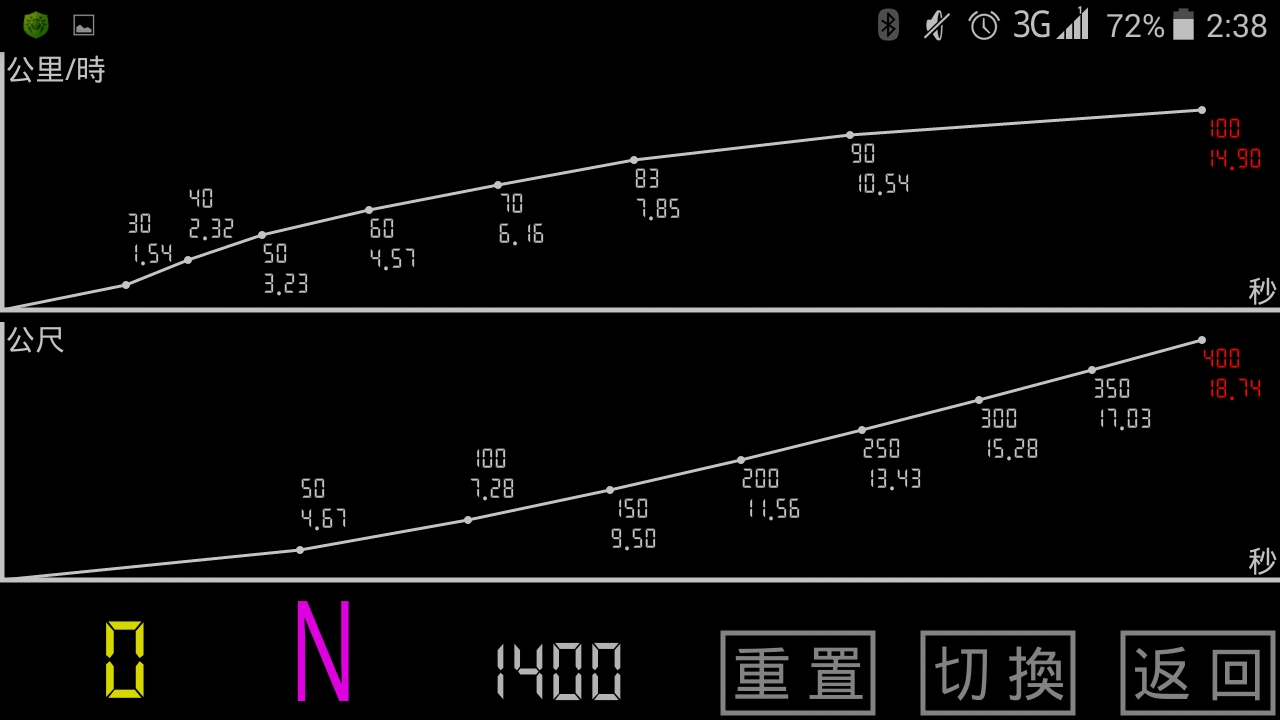

由圖可以看出後缸頭側蓋改成跟前缸一樣的話,在時速70以上有明顯的加快速度
里程的話則不明顯,要過250M才開始有
這改法網路上有人分享過了
他的心得是最大轉速會降低500,所以他又換回來了
我自己是沒去注意,感覺震動變小倒是有,有改的車友也是這樣感覺
有改的話平衡要記得重調,有一點點差異,但不調也沒關係,我改時用全新的化油器也是拉轉掉轉瞬暢
另外加大空氣進氣量這改法據跟我說的車友告知,是他跟某車友研究出來的
不是動到空濾那裡,是動那裡不能說,因為是別人的心血,我只是幫車友測試
某車友對這改法舉大姆指,但跟我說的車友說他試是不理想
所以我在用這改裝時就乾脆利用手機儀表,自己設計出性能測試
雖然去年就有了,但那沒有像這次有線路圖,時速和里程也沒有那麼仔細
重點是這次的時速是抓多少就是多少,不在用+-來判斷和顯示了,顯示比較快對應目前時速
在抓秒速時也比較準一點點,在程式方面有改進一點
果然在測試的數據上跟跟我說的車友他試的結果一樣,但依數據來看是從頭快到尾,只是快的不是很多
或許是那裡沒調整好吧,調這個負壓要到190mmHg我引導螺絲轉了5圈半才到達,最後轉6圈來測試
小催油門感覺很輕快,回油時的轉速掉很快,平衡不用調太準回油也不會卡轉,在加速時感覺油門輕輕空空的,要轉多一點油門才行
但是為了測試公平,每一種我油門一律一拜,很少再往下轉
或許是這樣數據比2014年的還差,或許這種改法要大油門吧
也有可能是機油的問題,但依油商提供的100度黏度來說這次用的比2014年還要稀
難到酯類油真的比PAO油好很多,我自己試FUCHS SILKOLENE PRO 4 PLUS 10W50真的拉轉像離合器打滑一樣的快
LIQUI MOLY 4T STREET RACE 5W40的油門比較輕,中低轉(4千5~5千5)比FUCHS的有力又順
或許下一次又會換回去FUCHS SILKOLENE PRO 4 PLUS 5W40了,2罐才差不到50元
最後,目前還是維持後缸頭側蓋改成跟前缸一樣有根回收管接到空濾
加大空氣進氣量這改法就不弄了,對我來說效果不太好,又要佔空間,雖然只要2xx元的零件
