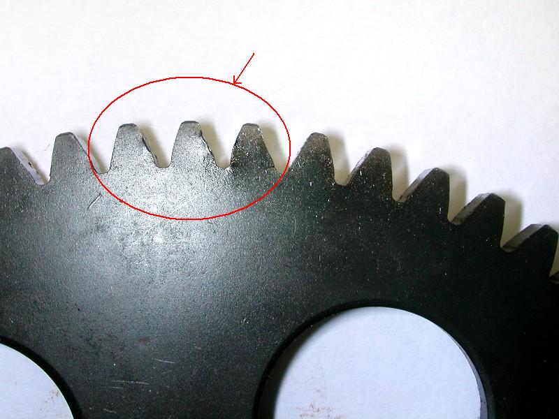

啟動時會有咖拉咖拉聲,個人的經驗很有可能是轉子後面的大惰輪被拖歪了幾齒。
可以拆開來檢查看看,我自己當年是拆備料引擎的零件來換而已,也不一定要換新品。
