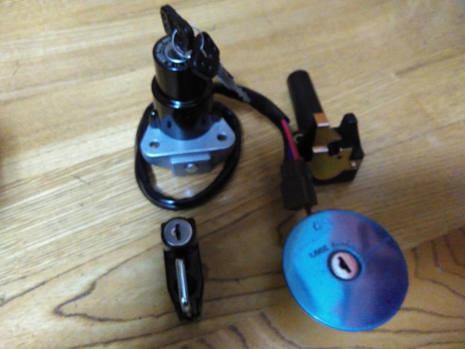

看了javi0204 Fz2坐墊鎖替代方案後,我也上網訂了fzr鎖頭組,只是不知是否有能力改娤上
 楼主| 发表于 2016-1-29 17:00:06 | 显示全部楼层
網路購物服務日新月異,繳了錢沒多久就收到東西
這樣花1100,電門鎖明顯比我的短,後箱鎖非常輕應該整個塑膠製,看來是用不久
比較有信心裝上的是油箱蓋+安全帽鎖,另兩個就再試試看囉
 楼主| 发表于 2016-1-30 09:52:42 | 显示全部楼层
原來這個很好換,換完只剩一支鎖匙只能說非常爽,電門鎖只要把大燈內線頭拔下,再拆下三角台上座即可更換,但小心有的螺絲是星型螺絲請先準備好以免卡關,我是拿適當大小一字起子頭用T型版手強行轉開
座墊鎖 javi0204大講的非常清楚,照著做相信會一帆風順,真是造福車友
