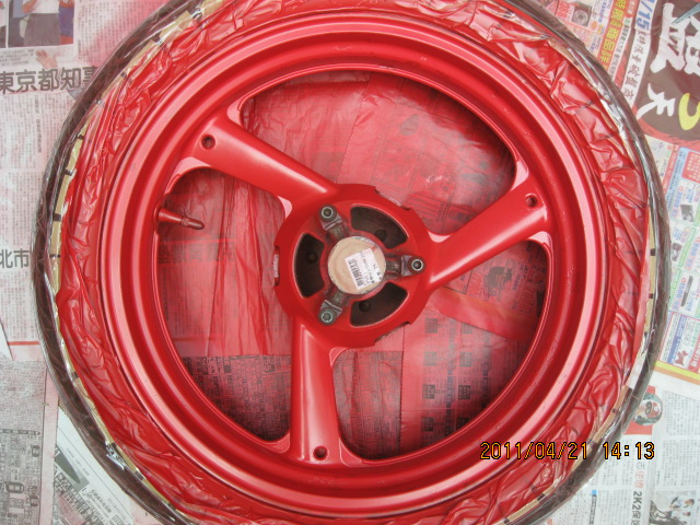

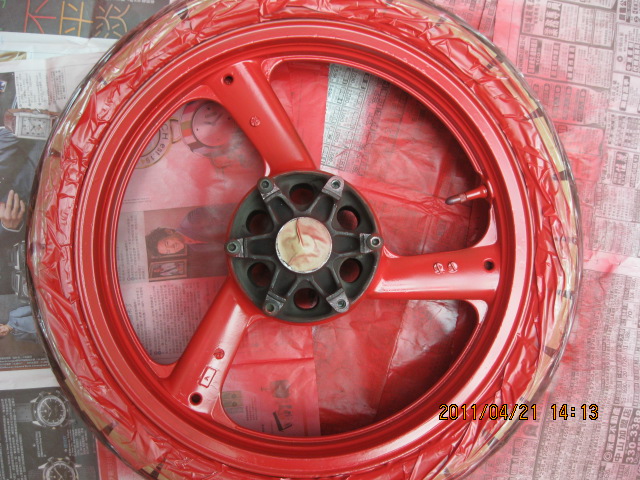

发表于 2016-2-21 01:16:39 | 显示全部楼层
人生第一次噴車的漆是5年前剛買3.5框時.....2.15+3.5
沒去漆,其實有買砂紙和松香水(或香蕉水)要去漆,但效果不好,就直接前框黑後框白就噴師傅汽車級冷烤漆紅色
很好看,只噴金油但沒噴含硬化的透明漆增加保護性,螺絲小碰就傷痕纍纍
後來約2年前第二次噴,剛買2.75框時全車改配色....2.75+3.5
國榮去漆水我一罐去三顆框都還夠,用刷的就很乾淨....人太好,無歪的2.5後框賣100元還幫忙去漆,去漆水剛好用光
去完後我底漆是用刷的....刷一面後發現,凹凸一堆,都刷了只好全刷完,要用砂紙磨平可能會斷手
就直接噴色漆了,還是一樣只噴金油但沒噴含硬化的透明漆增加保護性,但螺絲小碰還不至於掉顏色
