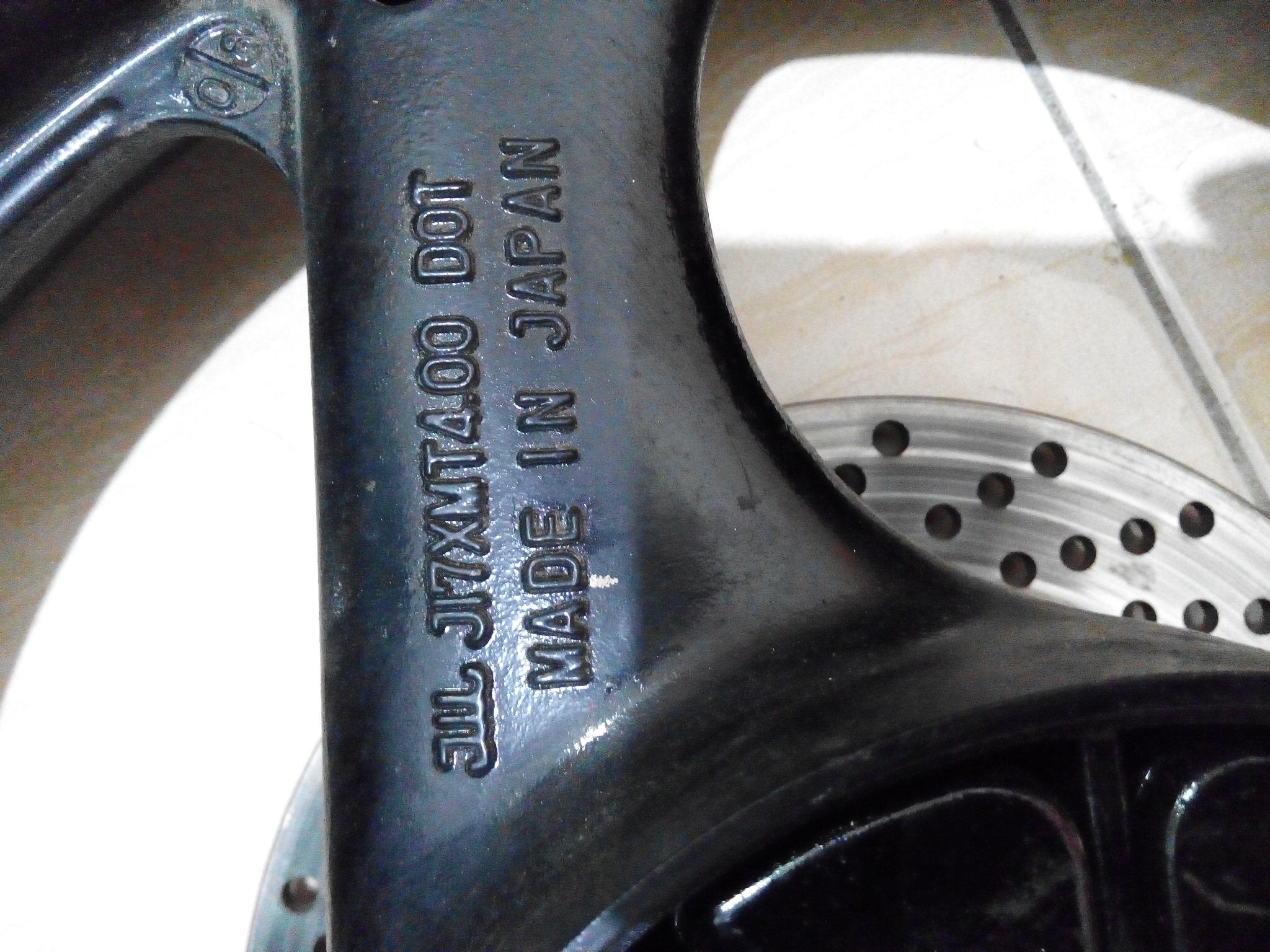

結果我4.0框都買了,官方用了好幾年的4.0建議標準框突然改成3.5建議標準框,我6年前3.5裝140/70時官方就是設4.0了
3.0框我還特地騎FZR後面載個箱子從高雄鳳山騎到台中成功領去面交,因為框有小凹,所以價錢一個巴掌而已,我拿去高雄三民區頂山街附近的億X鋼圈修復花了800,離我舊家不到5分鐘,老闆的兒子很客氣,還沒裝胎所以不知道修復如何,但沒修復前確定不會漏氣

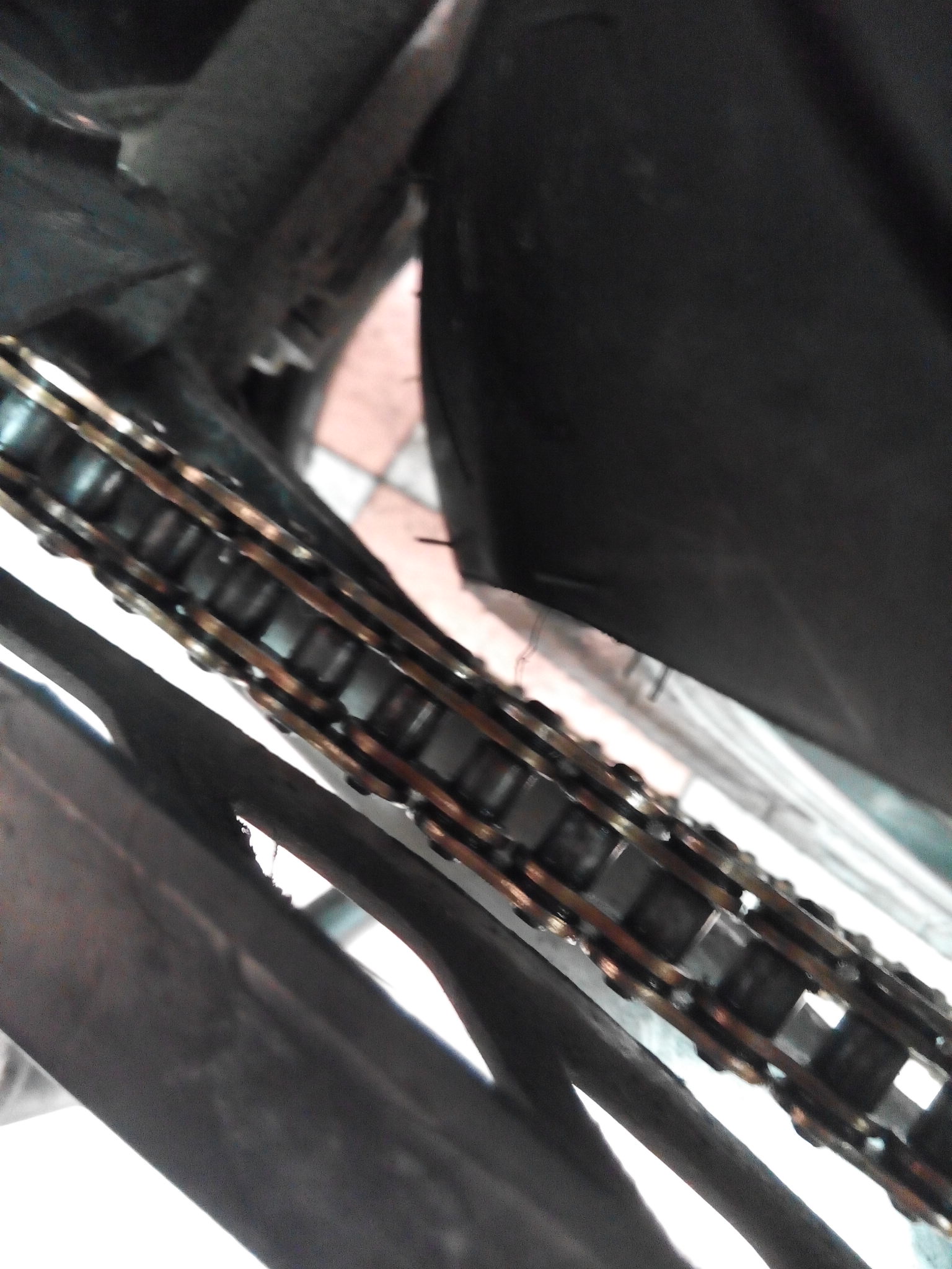

但是在不動任何東西下,是無法上到150/60的,我裝油封鏈+140/70就只有2MM空間

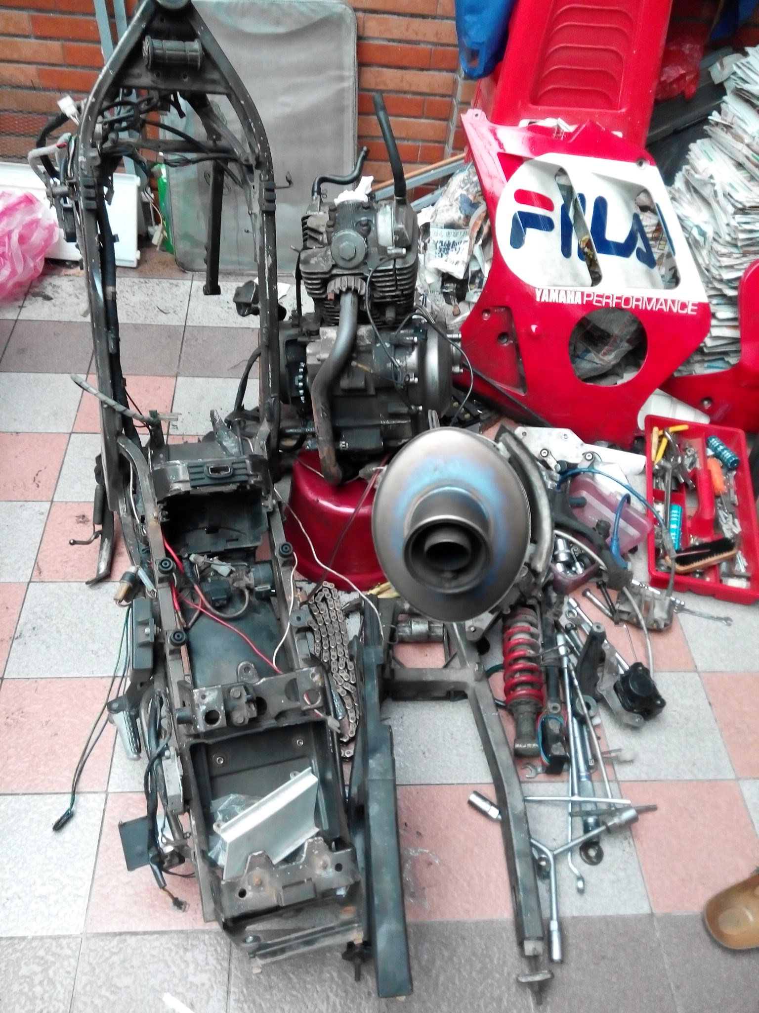

自己的車自己拆,全部一個人拆,裝也一個人裝,只是倒叉不好弄叫外甥幫我鎖一下珠碗螺帽換個車台好麻煩,還好我偷懶沒拆排氣管,只是放松頭段重調位置,因為會卡到引擎後面下支架
換完後還因為前後缸的高壓線圈裝反,發不動,發起來後聲音還怪怪的,單缸+爆震,點火時間不對,還好檢查出來

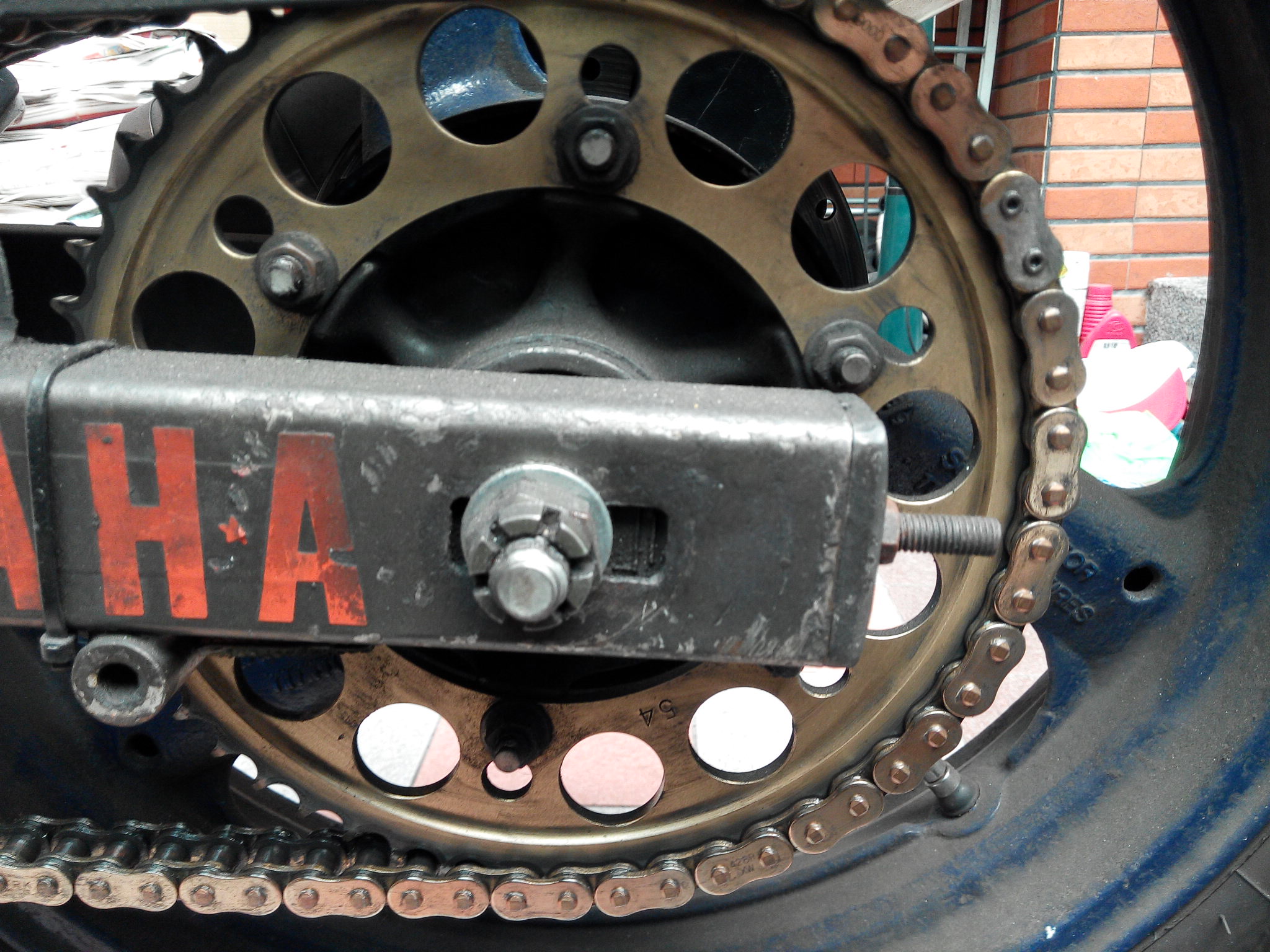

做個簡單的說明....用520齒盤的話,改這個框其實很簡單,因為我不想浪費用不到半年一條4000的RK GV428R-XW和陪我10年用了1萬3千的後齒盤,所以我多做個5孔轉6孔轉接座,雖然醜醜的,但齒盤是FZR的,比4.0框原廠的齒盤容易取得
雖然酷龍的齒盤鎖點跟這框一樣,但酷龍的內徑比較小,加上酷龍只有42~44齒,變成我前齒要12~13齒才適合,訂做前齒貴又不划算,延用FZR的比較好

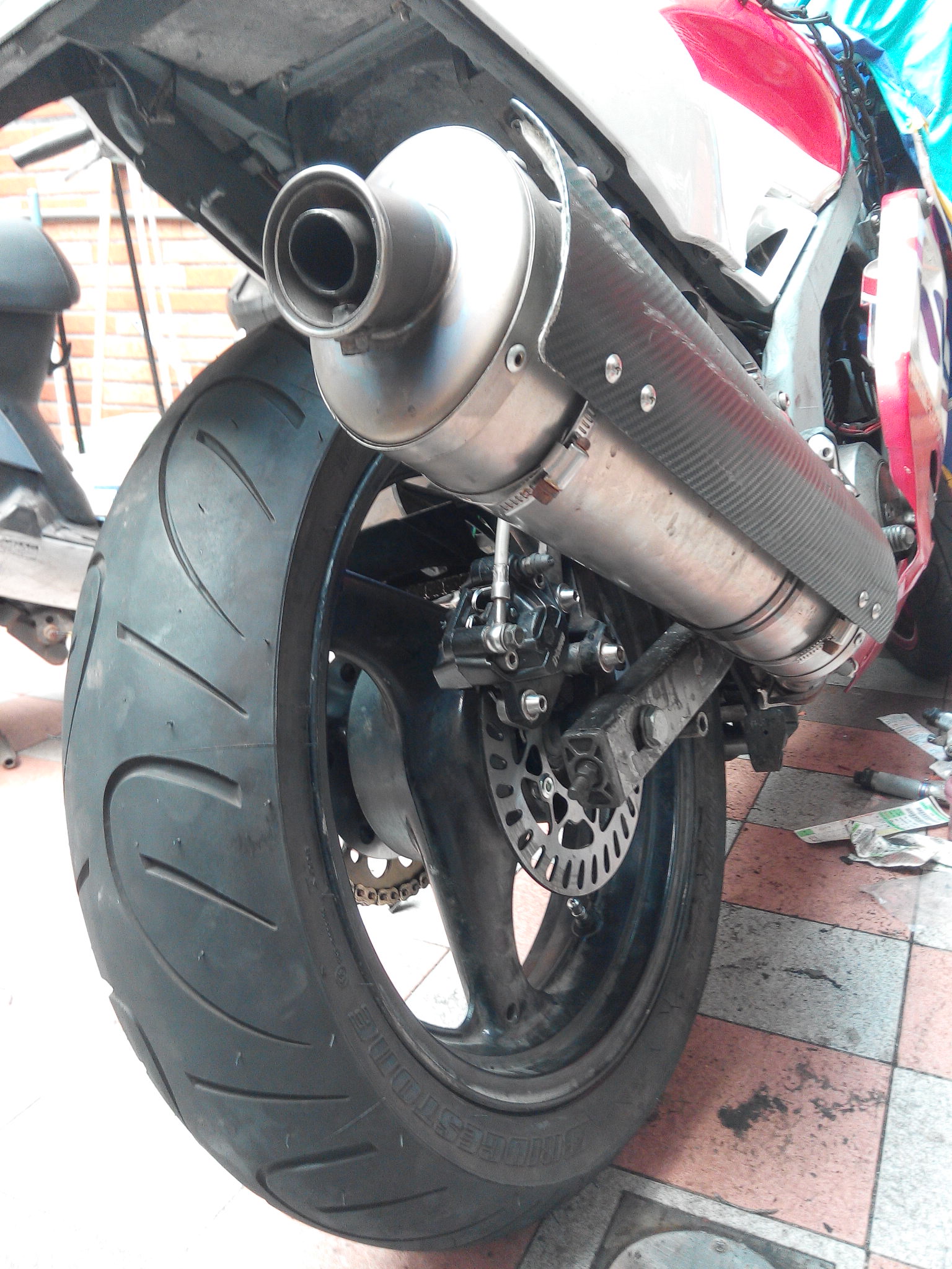

4.0框+210碟(新的厚度才3MM,大陸的1片不含運1百多,訂做太貴了),BT090 140/70胎寬是145
左邊還有空間能上到BT090 150/60的胎....據說4.0框裝BT090 150/60胎寬是152而非原廠標示的156

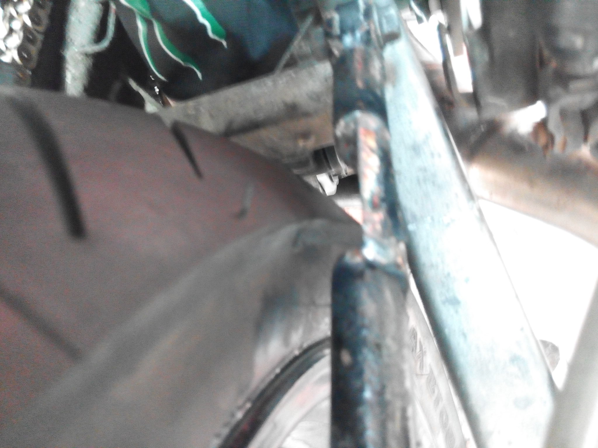

右邊的牽引桿有切掉,兩側有補鋼板後中間再加鋼板加厚,但距離胎太遠了,有斷掉或歪掉會考慮再加厚
陪我10年的齒盤,這個54齒齒盤+fzr齒盤座的重量差不多是副廠fzr 58齒齒盤,非常的輕
