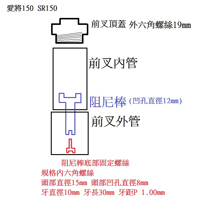

過程已有大大分享簡單敘述
1.鬆開前叉頂蓋
2.下前叉
3.拆頂蓋 倒舊油出來
4.鎖回頂蓋8分緊

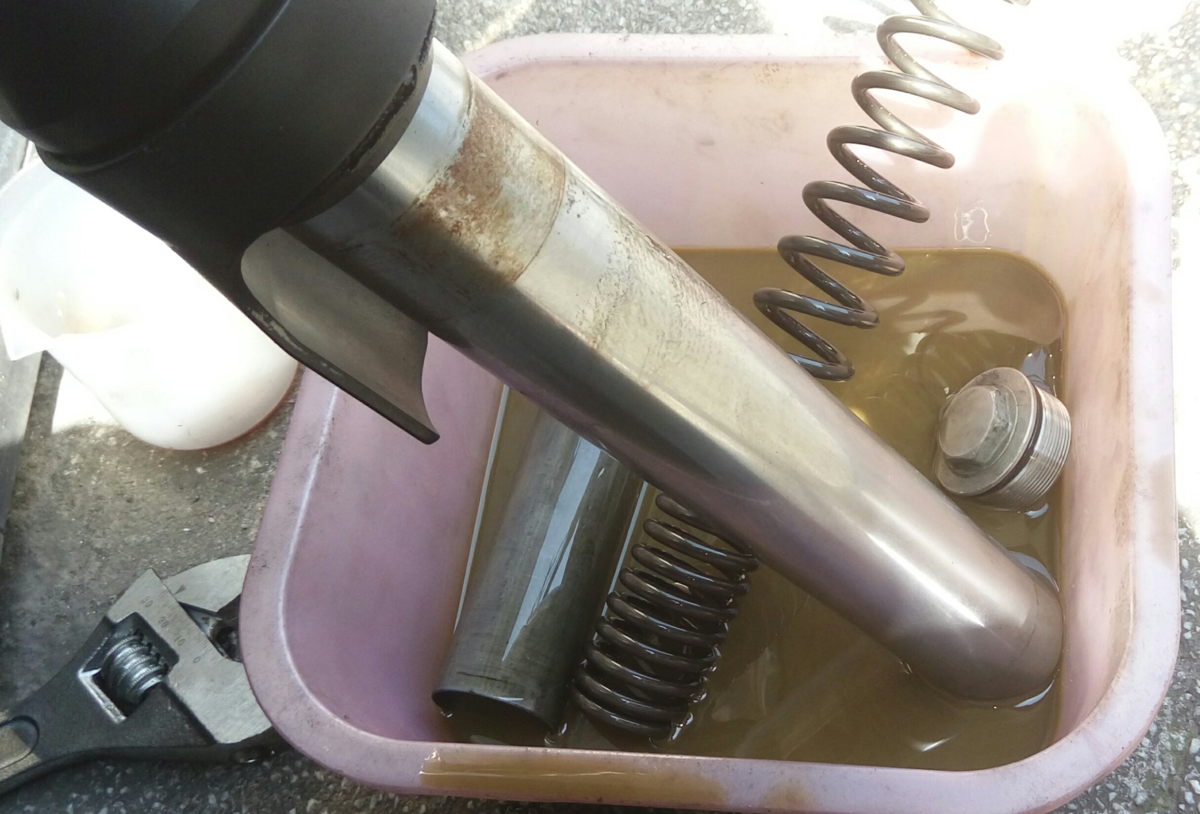

5.電動版手打阻尼棒底部固定螺絲or倒立前叉後使用衝擊板手大力敲10-20次左右  鬆開阻尼棒底部固定螺絲
6.分解清洗
7.裝新的油封&防塵套
8.以上步驟反推,前叉油加入後壓幾次排空氣再鎖回頂蓋
