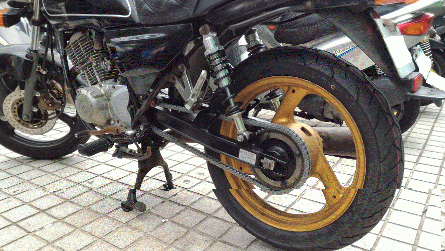

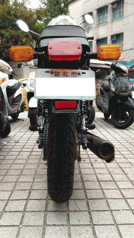

朋友們大家好,我的愛將改了精銳搖臂與fz2後輪上去,結果為了使前後齒及鏈條成一直線,輪框就往左邊歪了,左右避震也要調成不一樣長才能裝上去,請問大家這要如何解決呢?
這篇我也有po在facebook愛將板裡,有熱心朋友ˋ回答要車掉齒盤座11mm,但也有一個朋友說 Fz和fzr的齒盤座先天造型不太一樣,fzr的能加工,fz的應該沒有辦法加工,所以我現在也不知道該如何處理,求教板上朋友的建議應該如何做較好,如果要車掉齒盤座11mm,能否指點一下較明確要車掉的部位,如果不是要這樣做要怎樣修改才好,謝謝各位了。

精銳搖臂的內寬度應該是夠用.你應該先把避震調好&輪胎調直及置中(這個比較重要).
目前看到先從最右邊的鼓煞套筒下手.套筒先拆下用墊片(華司)先嘗試配要用幾片.
確定幾片再去抓厚度車套筒.
左側齒盤那邊的套筒也是一樣的做法~
如果墊片太少會打到煞車臂的話.那就比較麻煩了~
