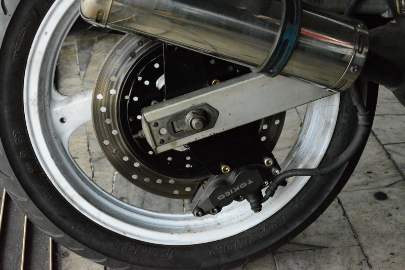

剛改fzr後框,因為煞車盤210mm和我原本nsr加大280mm煞車力道差很多,所以又把fzr的碟盤改成280mm的,煞車力道提昇很多

後煞車力道不需要這麼大…
會容易造成不必要的危險
发表于 2016-6-28 16:52:42 | 显示全部楼层
加大碟又用對四卡鉗下移!隼都沒這麼誇張
這樣踩重腳很容易雷殘
油管用東西固定比較好
 楼主| 发表于 2016-6-28 19:41:25 | 显示全部楼层
SuperPig 發表於 2016-6-26 22:48
後煞車力道不需要這麼大…
會容易造成不必要的危險
原本的框改大碟也十幾年了,腳下的力道也習慣了,能輕踩幹麻重踩
 楼主| 发表于 2016-6-28 19:48:37 | 显示全部楼层
hsyk1000 發表於 2016-6-28 16:52
加大碟又用對四卡鉗下移!隼都沒這麼誇張
這樣踩重腳很容易雷殘
油管用東西固定比較好
我試過重踩只是會鎖死,轉彎重踩才會雷殘,誰會轉彎時會把煞車鎖死,油管有固定在搖臂上
发表于 2016-6-28 20:03:32 | 显示全部楼层
err 發表於 2016-6-28 19:41
只能說你爽就好,但這樣改確實沒太大的意義,不能重踩那改這麼大到底要幹嘛?
 楼主| 发表于 2016-6-28 20:21:44 | 显示全部楼层
SuperPig 發表於 2016-6-28 20:03
只能說你爽就好,但這樣改確實沒太大的意義,不能重踩那改這麼大到底要幹嘛? ...
是煞車不夠才需要重踩,不是重踩才有煞車,點放或稍為含一下就有減速的效果,
发表于 2016-6-28 21:38:56 | 显示全部楼层
其實,原廠的就很容易鎖死了,把煞車加強在前面比較實際,因為煞車時重心會往前移,加強後也要注意力道,以免翻跟斗。
发表于 2016-6-29 19:17:22 | 显示全部楼层
都改對四了怎麼沒改金屬油管  因為踩下去比較Q嗎
油管拉上去固定比較安全吧
垂下來很容易勾住一些有的沒的
 楼主| 发表于 2016-6-29 19:30:02 | 显示全部楼层
hsyk1000 發表於 2016-6-29 19:17
油管拉上去固定比較安全吧
垂下來很容易勾住一些有的沒 ...
金屬油管踩起來是硬硬的,原廠的踩起來QQ的,謝謝
呵呵~  发表于 2016-6-30 07:54
 楼主| 发表于 2016-6-29 19:32:40 | 显示全部楼层
isuperfon2004 發表於 2016-6-28 21:38
其實,原廠的就很容易鎖死了,把煞車加強在前面比較實際,因為煞車時重心會往前移,加強後也要注意力道,以 ...
卡鉗下移煞起來是會往下沉,抓地力感覺更穩,連坐後座也有感覺
