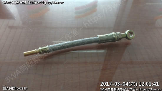

材料:

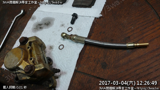

其實材料很簡單,他就只是腳踏車打氣嘴的延長工具,然後把其中一頭切掉,換上卡鉗螺絲的萬向頭,請油壓行幫忙夾一下就可以了。

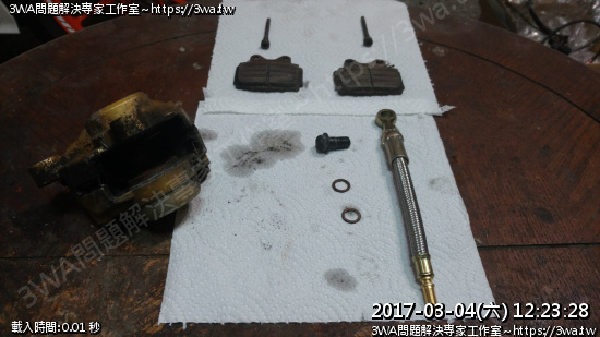

拿出此特工
由於已經不用再用總幫辛苦排活塞,所以直接把卡鉗拆下,拆下前可以先把來令片螺絲拆下~
等會方便施工,有時來令片也是咬很緊的!

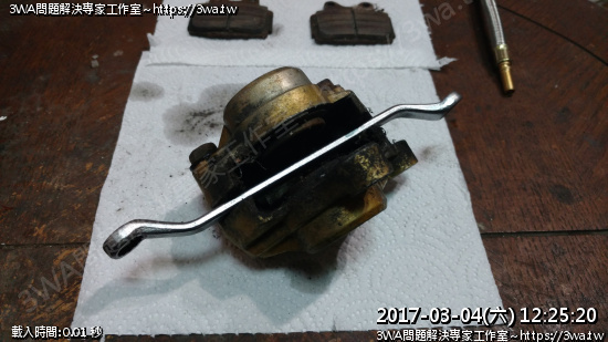

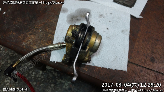

上面是FZR對一的卡鉗,一邊一個活塞,一般玩家懶的把活塞全逼出清潔,
可以在中間跨一個開口扳手或梅花扳手,避免活塞一次只出單邊!

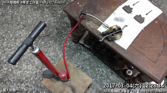

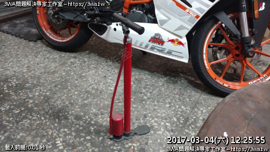

拿出大隻的腳踏車打氣筒,如果遇到卡很死的活塞,打氣筒太小也是很辛苦的
仍是需要點力氣才能逼出呦!
鎖上特工,要注意卡鉗螺絲→銅華司→特工→銅華司→卡鉗
銅華司會有氣密的效果
然後接上打氣筒
用力打氣,活塞就被你逼出來啦~~

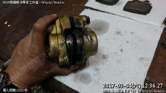

如果不把活塞取下,通常在這個程度就可以用刷子、白博士,清潔活塞
如果要把開口扳手取下,最好先把打氣嘴放氣,不然咬很緊呦!

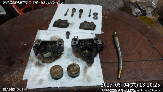

如果是要拆活塞,且拆像FZR這種雙邊卡鉗的,建議準備以下工具:
1、萬能鉗(暴力鉗)
2、鋁罐(喝完的)
3、電動扳手
4、14mm套筒
5、剪刀
順序如下:
第一步:先用萬能鉗,把有特工的那半部的活塞鉗住,讓他先卡住,這樣在壓縮時,另一邊的活塞會被退出。這時也不需要用開口扳手檔住,就讓活塞自然噴出!
第二步:將卡鉗二顆14mm分解(用電動扳手)加上14mm套筒,逆時針把二支螺絲都打下,把卡鉗分解,分解後,你會看到有一個或二個油道螺絲,走向已拆下活塞的那邊。
第三步:拿出剪刀,把鋁罐剪二片5cm x 5cm 的正方薄片,然後蓋在油道後,再把卡鉗合併,把14mm螺絲鎖上,這樣等會逼另外半邊,空氣就不會跑掉嘍!
第四步:把萬能鉗鬆掉,然後加壓腳踏車打氣筒,就可以把剩下的半邊活塞擠出!
第五步:詳細清潔卡鉗~~
如果是拆像追風或NSR那種單邊活塞,就只需要把來令片都拿下,直接加壓持續到活塞掉出即可~~

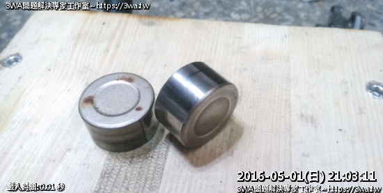

活塞整理前(左),活塞整理後(右)
一點小創意,與大家分享喜悅^_^
