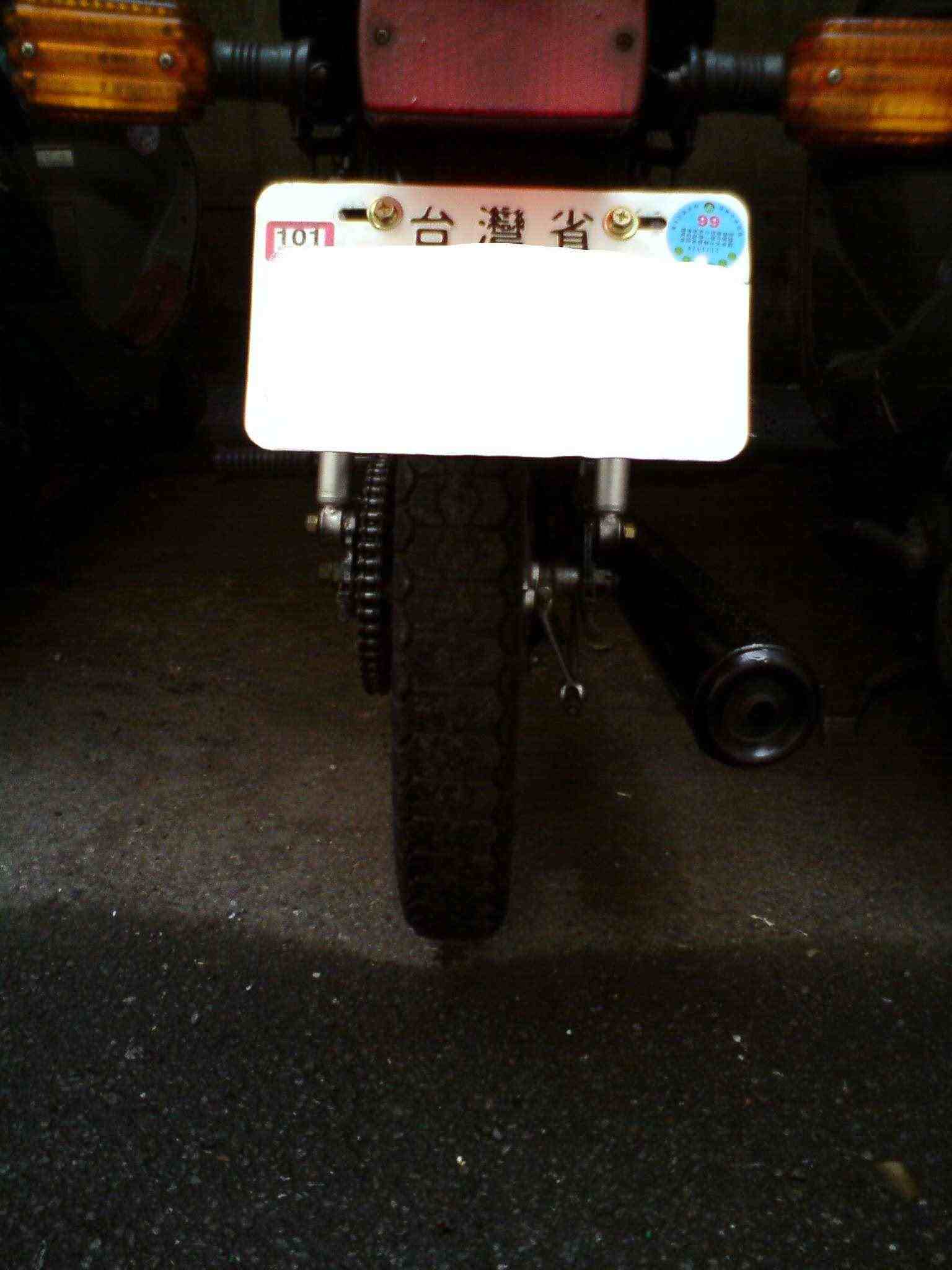

我也有這種困擾欸 = =
所以是本來就這樣嗎?
上次去正x跟發哥討論了一下
他說可能是搖臂有歪
另外想問一下

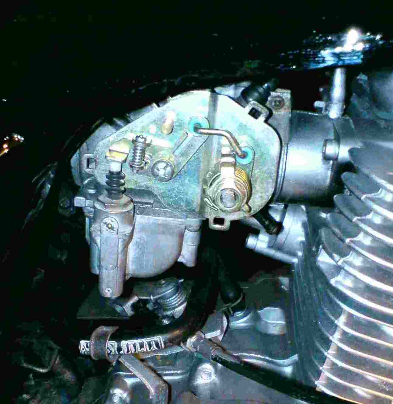

我的化油器沒有那個外殼
會有啥影響嗎?
如果洗車沖到水會不好嗎?
发表于 2011-1-7 04:40:40 | 显示全部楼层
回應 16# yrt3168 的文章
輪子正常!  放心  你沒發現  輪軸中心以右是套筒~以左就是齒盤嗎?
輪子本來就是靠左的~(愛將後輪很細~正常正常!!!)
喔對~~你鍊條沒有直喔!!(所以你會覺的更是歪歪的)
還有  沖到水會慢慢鏽掉...
[ 文章最後由 cartarow 於 2011-1-7 04:46 編輯 ]

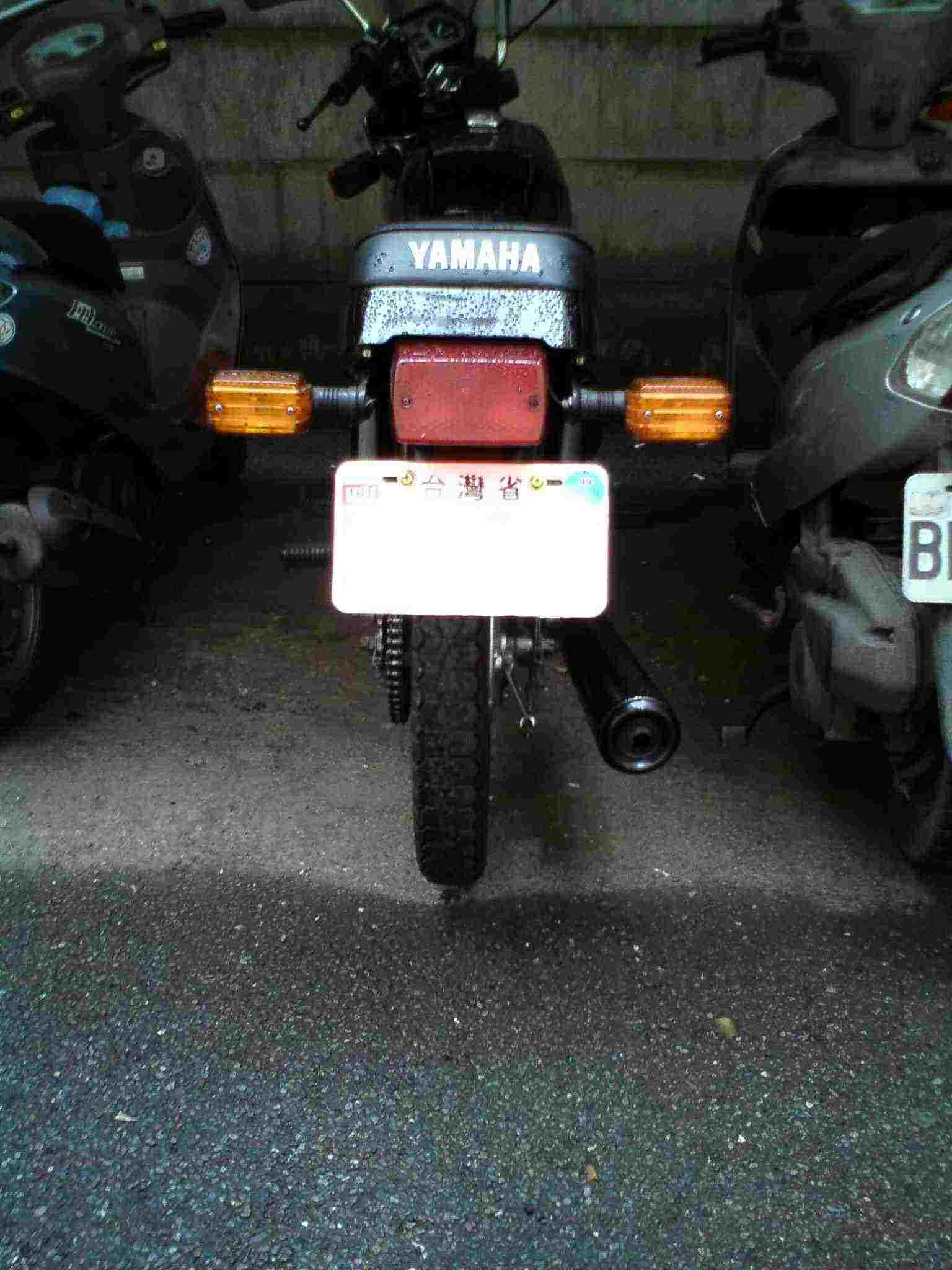

发表于 2011-1-7 04:42:13 | 显示全部楼层
发表于 2011-1-7 21:48:08 | 显示全部楼层
回覆 yrt3168 的文章
上次從花蓮回台北,途中停下來排隊買礁溪蔥油餅時...
稍微喵到引擎...疑怎麼有一小塊特別亮呢
又有種莫名的空虛感
原來我這殼也飛了...
還好卡在後土除前面XDDDD
发表于 2011-1-8 13:18:34 | 显示全部楼层
哇塞//  貼圖的車友 後輪看起來真是歪很大...
車軸校正試試看囉 輪軸牽引器與搖臂的對點線兩邊都合也不見得後輪會正
本人作法是 牽引器的螺絲長度用尺量再做輪軸對點 調整好鎖緊螺母 後輪會比較正
拆過土除復裝時也會有此現象...歪
