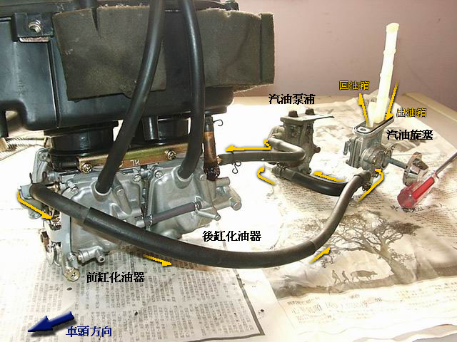

請問各位大大... 把油箱拿起來後有幾根油管式插在化油器上ㄉ... 請問是分別插在哪ㄋ... 拔起來後才想到忘ㄌ做記號... 請各位大大指點嚕... ...^_^...

发表于 2002-12-18 12:10:10 | 显示全部楼层
汽油幫浦到化油器前端一條(出油箱),
化油器後端到汽油旋紐總成一條(回油箱)。

发表于 2002-12-18 20:18:59 | 显示全部楼层
回覆給:TAKI
啊!你問的是油管說...
丙大的站這裡有圖解。
发表于 2002-12-18 20:23:05 | 显示全部楼层
按太快了...
然後汽油幫浦旁邊有一個往斜下的頭,以及汽油旋塞旁邊有一個往下的頭,
就是我漏說的那兩條,那是接到前缸進氣岐管的。

发表于 2002-12-19 10:36:08 | 显示全部楼层
回覆給:TAKI
嗯。哮天犬說的大致沒錯。
四條管分成兩組。兩條有外套管。兩條沒外套管。
有外套管較粗的兩條就是接到第一汽缸頭進氣歧管的的兩條負壓管。
管的內徑較小。分別接到汽油旋塞總成的右側小接頭和汽油泵補的左側小接頭。
另外一組外徑較小。一長一條沒有外套管而內徑較大的就是汽油管。
長的那條從第一化油器接回汽油旋塞總成。
短的那條從汽油泵浦加到第二化油器。
