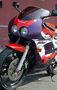

有沒有高手能夠分析以下三部車的優劣呢?
騎過的也請您發表感想吧~~
唯獨TZR
我找不到車子的性能數據
CBR250rr MC22
NSR250 PII (只有P4的圖)
nsr250 P1~P4
都是乾式離合嗎?

发表于 2005-12-24 11:04:31 | 显示全部楼层
你漏掉了RGV250了!!
以4T跟2T來說,2T會比較難發動...大概昨天那種溫度以前有一架RGV250也是要採個四五次,如果天氣暖和一點就更好發!!
MC22破14500,簡單來說他是四缸~~以2T的曲線圖來看大約閥門都開在7000~8000轉右!!當閥門一開又是一段不同領域的騎乘技巧!!其實原廠未改的NSR250 TZR250 RGV250其實每一輛都可以破萬轉,RGV一檔11000轉錶速到80....RS250更恐怖....所以在騎乘2T250車種技術要求層面比較高,畢竟你讓轉速掉下去,閥門一關,速度會大降~~~
還有你貼的圖,那一架大N是PGM3...不是四代!!
