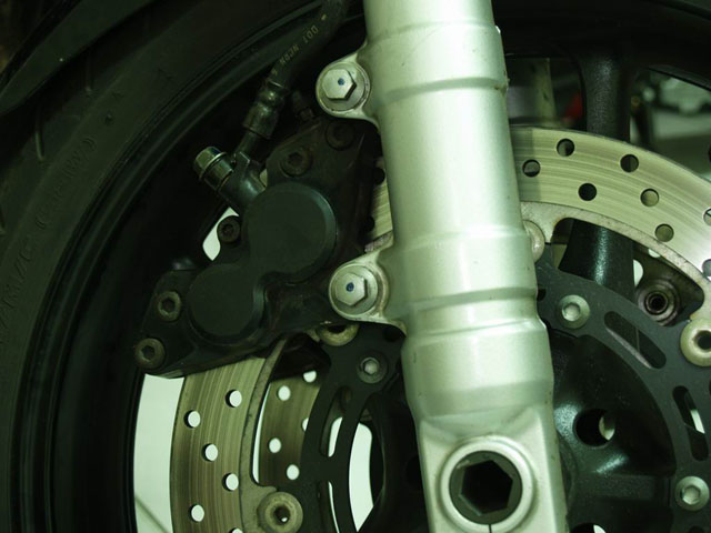

发表于 2006-2-11 21:39:44 | 显示全部楼层 |阅读模式
今天騎了GSX1400
好騎好騎好騎好騎
不過重點是他的Tokico對六卡鉗
好用好用好用好用(而且還是原廠就配的...= =)
受到對六的剌激之後
想起之前Tomac說TZR(3XV)的卡鉗螺距和FZ6一樣
備料箱裏翻出TZR原廠的SUMITOMO對四卡鉗
拿一顆去給FZ6合合看.....
看起來....好像蠻合的嘛~~~ ^^
於是忍不住手癢就把他們換了上去
重灌剎車油放了空氣
出去試車
才在巷子繞了一圈
回到到家門口就輕鬆翹後輪了
真的是...差蠻多的
用原廠卡鉗完全沒有想翹後輪的念頭
總泵沒動,只換了TZR的對四,
來令片的咬合感的和前叉的下沉都變得很清晰
手感相當的好,力道也不錯
讚!~這完全就是TZR的感覺啊!
不過..目前測試距離只有"巷子一圈"
等真正上路之後再來繼續報告吧 ^^"

補個照片:
发表于 2006-2-12 02:45:45 | 显示全部楼层
回覆給:大丙 FF-22
喔~~~讚耶!
完全直上都不用改勒...^o^
发表于 2006-2-12 23:23:42 | 显示全部楼层
回覆給:小逸
對啊。完全直上不用改裝~~~~XD
換上試車後大丙可樂的開心,很明顯的就感受的到剎車來令咬住碟盤的感覺,
不過再來大丙可能得擔心前叉不夠力就是了~~~~XD
另外在換裝的過程也發生了一件小插取~~~~~大丙被我在壓開卡鉗來令裝上卡鉗時顏射了~~~~~
對不起大丙~Orz
发表于 2006-2-13 15:22:52 | 显示全部楼层
回覆給:Jeannan FF-88
前叉太軟的話,可以換歐老師的前叉彈簧&前叉油.
應該可以改善不少,而且又不會太貴...^o^
唉~~~改裝真是一條不歸路...^^"

发表于 2006-2-13 23:10:22 | 显示全部楼层
回覆給:大丙 FF-22
大丙兄,對於前煞的制動力不足讓我在高速騎乘時實在不敢摧下油門,最近有興起改卡鉗或更換AP煞車皮的念頭,我在拍賣網站找到卡鉗或更換AP煞車皮的網址
BREMBO對向四活塞卡鉗:http://tw.f2.page.bid.yahoo.com/tw/auction/b20450875
AP煞車皮:http://tw.f3.page.bid.yahoo.com/tw/auction/c18484695
不知大丙兄與各位車友會改6N的卡鉗還是更換AP煞車皮即可?
 楼主| 发表于 2006-2-13 23:26:01 | 显示全部楼层
回覆給:淘貓
我本來是打算等到來令片用完換個厲害點的來試試
想說說不定換個來令片就夠了
不過因為手癢把對四給裝上
所以大概沒機會試了 ^^"
不過剎車換了之後又開始想動前叉...
軟棉棉的前叉配上強的剎車還是很難用....XD
发表于 2006-2-14 11:10:12 | 显示全部楼层
