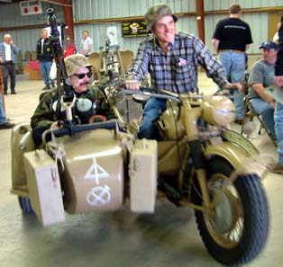

发表于 2006-5-6 16:54:41 | 显示全部楼层
在10度以下的地方,剛好反過來
水冷 <油冷< 氣冷
維修也是氣冷車比較簡單/方便/便宜
還有軍用摩托車也以氣冷為主
不然一顆子彈打中水箱(面積大被打到的機會也大)
車子就停擺了
 楼主| 发表于 2006-5-6 22:17:44 | 显示全部楼层
回覆給:老爹
軍用車倒是沒看過耶~~
是什麼樣子阿??有照片嘛??

发表于 2006-5-8 14:22:58 | 显示全部楼层
回覆給:nsr新手
kawasaki KLS-650
