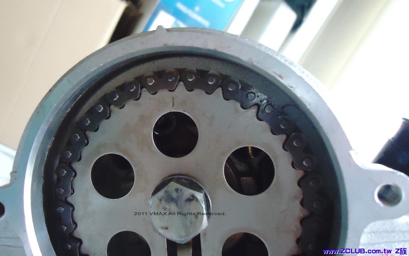

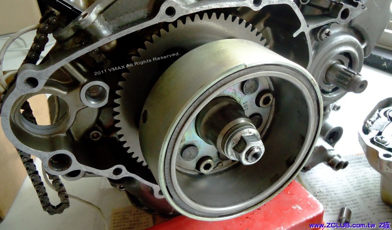

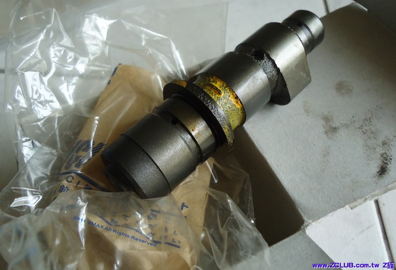

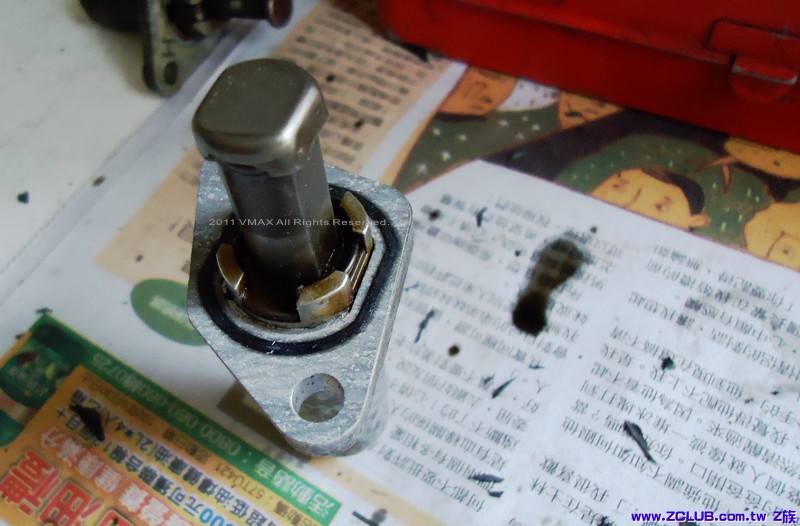

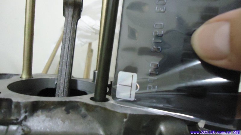

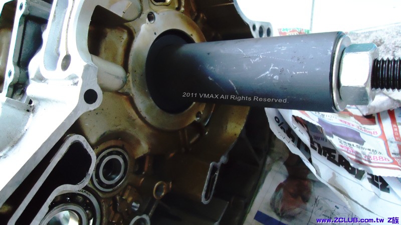

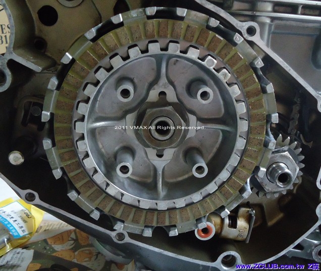

引擎撇除二手引擎料件整理,在整理過程中發現前車主所遺留的問題讓我疲於奔命,不過今天組裝好後引擎的部分已告一段落。
首先更新軸承,軸承原車上的也不知道用多久了。
天柱螺牙拆下來時就有三顆硬鎖拔牙,組裝好後讓人更生氣的是前車主兩支天柱螺牙牙套打歪的,曲軸箱只好再分解從打牙套。
原廠曲軸配的頗緊,烤過KS還是放不進曲軸,決定投資曲軸工具
[原車的凸輪軸拆不下來乾脆叫新的。
鎖上電盤準備組裝第一缸及對正時。
將電盤對至前缸上死點記號
將正時齒盤螺絲鎖緊;滑輪止動工具我覺得還是怪手會比較實用。
汽缸組裝
鎖緊扭力值2.3Kg-m
準備組裝第二缸凸輪
將緊張器墊片更新,墊片不太好除

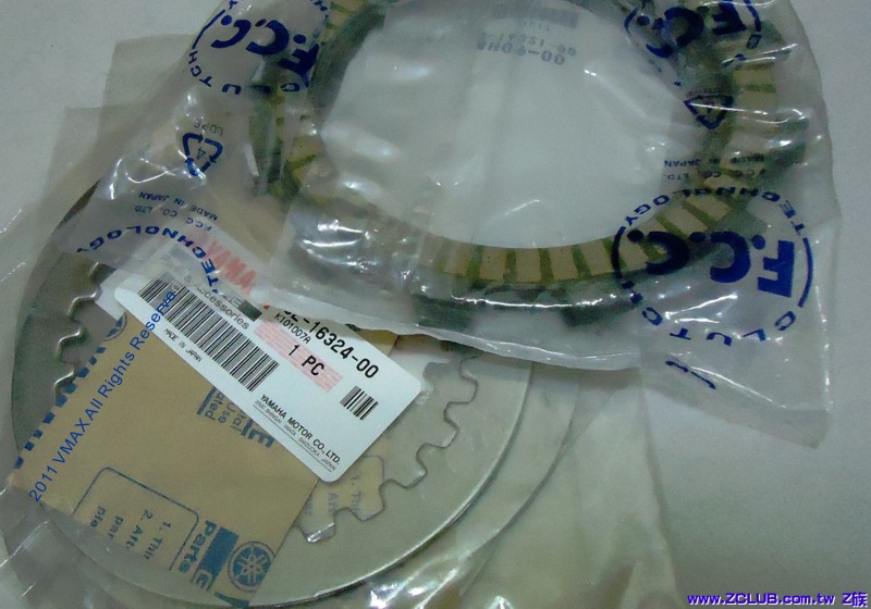

離合器片、鋼板一併更新
澳打組裝
引擎大部分組裝完成了,只剩微調及左右CASE組裝。

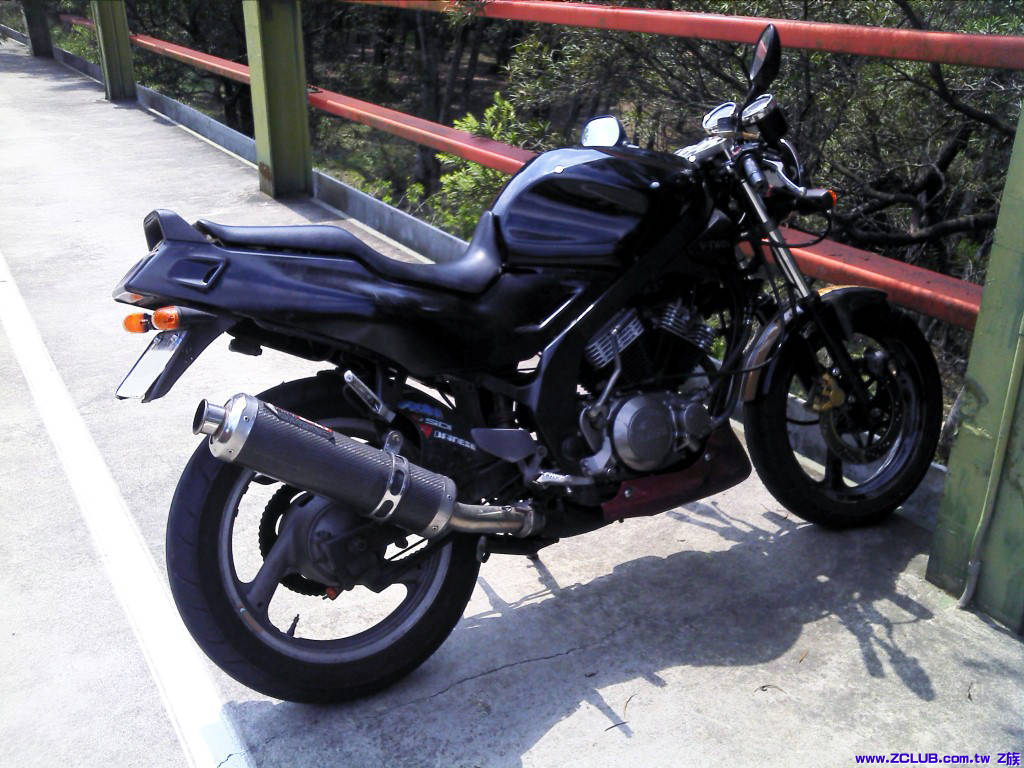

新手上路
to wesley2066:前車主因為看不到後面所以將他反裝,結果意外看得超清楚! 而且多一個優點就是後照鏡不容易撞到左右來車,可以試試看喔
to luca: 這是重新橋下的河堤,空曠無車無人,可以來幫愛車拍美照!
to jordamlaiii :當然是貼紙貼上去的!
to all:大家好像對香蕉管很有興趣耶XD 不知道這支有什麼典故嗎? 分享一下

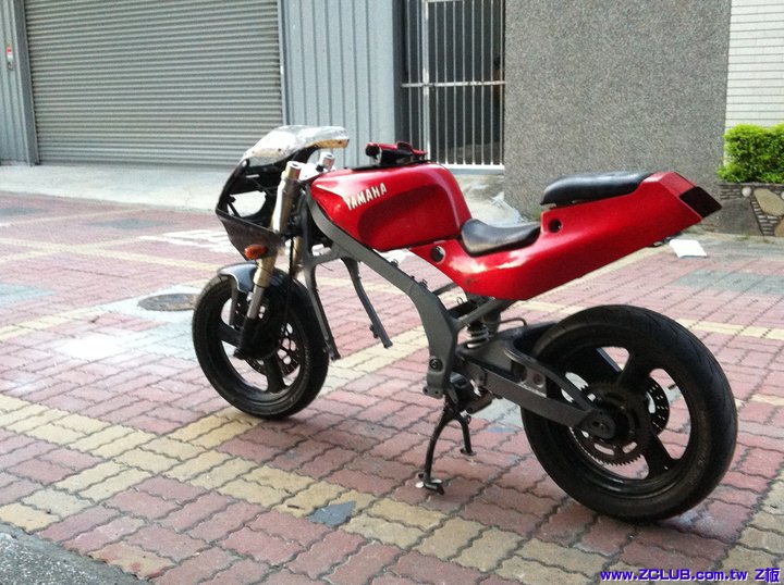

那個...交一下作業...這樣不知道算不算有完整度..自組一號車..
就...還是很掉漆的樣子...
打完收工

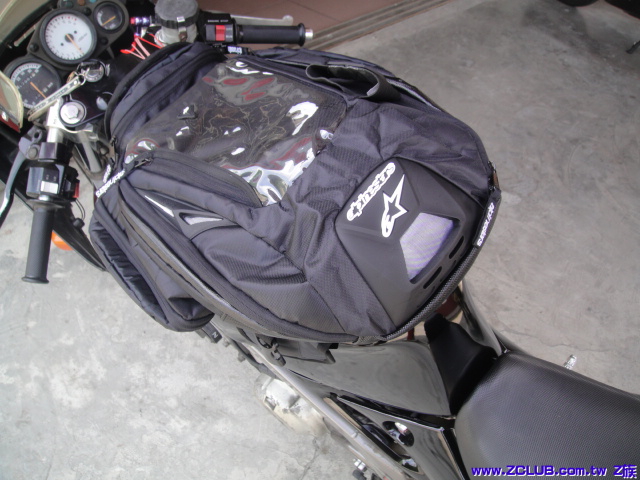

哈哈 自從開始接觸檔車之後 覺得最不方便的還是置物空間
基於不想裝後箱的情況下 ...
嘿嘿 今天出去小跑了一下 果然比背後背包好多的 比較自在
最後就是  這是生日禮物阿

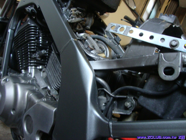

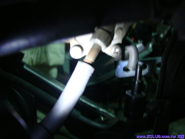

小整理
骨架掉漆  買噴濕父來處理
首先  先記錄油箱油管連接點[拆管
再來拆油箱
遮報紙 保留骨架
噴完~~
不用花大錢  也可以弄得很爽
不過倒是要把油桶的油先露一些在乾淨的杯子比較好處理
不然油管即使是關了 還是會小露

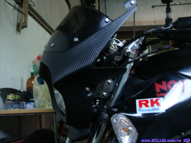

風擋十足的發揮效果!?
這套整流罩實在太精典
打從想買車起
就很愛FZR
但無奈我車必須當代步車 比賽車 出遊車 ...
集各種任務於一身
FZR買來慢慢整理真的是沒那個閒工夫...
但今天我把FZR的殼假組好了
實在太感動了
為什麼快20年前的設計
裝在現在的車上
都覺得比原廠好看又好用?

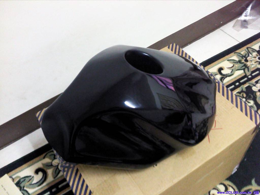

因為之前車禍油箱被XX捅爆了
就下手了肖想很久的FZ2油箱罩(有人說像鋼鐵人面具XD)
收到馬上恐龍上漆拋光
結果收到後第二天就裝好了XD
