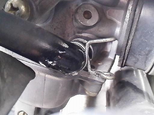

爆油管了!
大家留意一下自己有點年紀的車吧!昨天回家進車庫一下車就聞到一陣刺鼻的汽油味.也不知道是哪裡傳來的?
今早一到公司熄火前暖車幾十秒.就發現成攤的汽油滴了下來.彎下身一看不得了油管爆了!!(位置就在腳踝邊那快卡蒙小飾板(拆掉)正後方.位於化油氣下方.油管是前段是有包覆彈簧那條).在進化油氣轉彎處橡膠疲乏破裂了!
還好油管夠長.剪掉破裂處後再插上就可暫時解決吧!(能撐多久.....阿哉?)
发表于 2010-5-26 22:08:16 | 显示全部楼层
回應 3957# hwt0512 的文章
既然都要拆到那裡 就順便把汽油濾心給換了吧!!!(幾十塊 便宜~)
发表于 2010-5-26 22:25:38 | 显示全部楼层
回應 3958# dog_dog000 的文章
哈!一時沒有去想到那裡.事態緊急就趕緊原地用野戰求生方法先解決了!這樣說也有道理.下個月換皮帶順便來去換掉.感恩喔!
