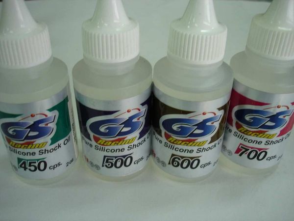

发表于 2010-12-2 00:24:44 | 显示全部楼层
宮城.這兩種避震(矽)油你建議使用嗎?兩張圖的番號有啥不同???
[ 文章最後由 hwt0512 於 2010-12-2 00:25 編輯 ]
发表于 2010-12-2 03:35:27 | 显示全部楼层
這我就不懂了= ="
要問懂這東西的人.....= ="
发表于 2010-12-2 23:58:23 | 显示全部楼层
回應 4226# hwt0512 的文章
原則上只要不會把你的油封啃食掉應該都沒什麼問題,再來應該是用的感覺,矽的話吸震效果應該不差吧,只是他上面寫"純矽"喔,那有個問題要是漏油時或是暴露在空氣下會不會凝固?總不希望你的避震器裏頭油都變成果凍吧?
发表于 2010-12-3 18:54:57 | 显示全部楼层
原文由 t38c 於 2010-12-2 23:58 發表
原則上只要不會把你的油封啃食掉應該都沒什麼問題,再來應該是用的感覺,矽的話吸震效果應該不差吧,只是他上面寫"純矽"喔,那有個問題要是漏油時或是暴露在空氣下會不會凝固?總不希望你的避震器裏頭油都變成果凍吧? ...
真是糟糕!看來好像有點風險.........
