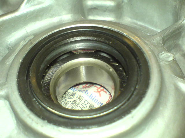

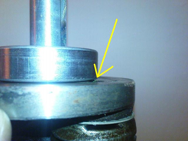

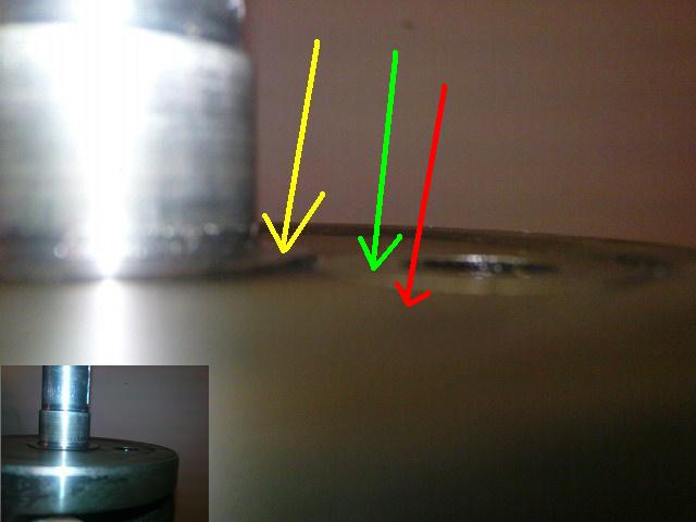

发表于 2010-8-31 04:19:12 | 显示全部楼层
圖1. 零件都完整組上後螺母鎖緊 ~轉動63/22培林看看~看是否會卡住~如果怕卡住螺母先用手慢慢轉緊試看看~(用氣槍打緊怕培林卡住~很容易傷到培林)
圖2.檢查63/22培林外圈有沒有壓到曲軸連接連桿的那支銷.正常狀況下鎖緊那地方肉眼還是可以看到間隙.
圖3.檢查黃色箭頭指的地方有沒有完整及看綠箭頭指的地方有沒有超出紅箭頭很多.
先檢查這邊看看.

感謝舒跑 兄如此詳盡的圖文解說,目的應該在測試培林外圈是否與大端固定銷是否有不當擠壓
由於目前手邊沒有多餘的培林.油封作(圖1.2)測試,所以先用奇異筆將原CASE培林外圈塗黑,
在鎖上曲軸.主齒旋轉,拆下後培林外圈黑漆並無被刮掉,(這方法可行否?)
圖3黃色箭頭(培林內圈接觸面)目測也算光滑平整,
在這過程中,發覺了一個小弟之前都忽略掉的點,
新油封的阻力佔了不少,
由於之前測試,都是上了主齒就順便鎖羅帽,沒注意到其實不鎖,阻力就已存在...
抽出曲軸,單獨將主齒上CASE旋轉,的確頗吃力,油封唇上了點油後,是有好一瞇瞇瞇...
但離輕鬆轉動主齒還差的很遠~(這算正常嗎?)
謝謝各位的回覆,我想再不行,那曲軸真的是被我拉壞了,只好請他再去復建了XD
