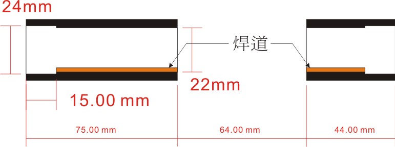

有個小小的大問題
FZ搖臂內部不是24mm孔徑耶
放培林的地方是24mm沒錯 但內部其他地方都是22mm
而且看起來還不是同軸心& 還有一條焊道
剖面圖像這樣

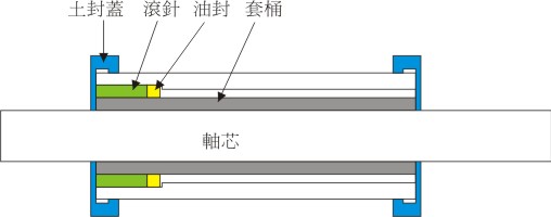

想說比照愛將的方式塞4顆培林
今天拿著搖臂跑去承德興城街那帶
想把內部全部洗成24mm
問了好幾家都不肯接  說鑽/洗下去一定歪
SO~~ 想請問有改FZR搖臂的各位 這部份是怎麼處理的??
可以在最左右兩側各塞一顆培林就好嗎? 靠引擎那邊就不管他了??
[ 文章最後由 oyecomova27 於 2009-6-20 15:42 編輯 ]
发表于 2009-6-20 21:45:22 | 显示全部楼层
回應 48# oyecomova27 的文章
聽說有人內側是用小蜜蜂修的…不是用銑的
我的後搖軸承也只裝兩側,而且我的車當初都是跑超長程…目前是沒有什麼問題
內側的部份我只用油封擋住灰塵而已…

发表于 2009-6-21 23:35:32 | 显示全部楼层
或者要不要找找看外徑22mm的軸承  然後內勁一樣的?
发表于 2009-6-22 00:34:06 | 显示全部楼层
報告BS大~
找過KOYO的目錄了  沒有內徑18外徑22這個規格的滾針..........不過有內徑16外徑22的
但是就算有也放不進去......... 因為有一條焊道擋住
而且 22徑的軸心和24的好像不同線上~
所以最經濟的加工法應該就像Jun_SR說的裝兩邊就好了
而且滾針的長度好像要比愛將的短
愛將的滾針長度是16mm
但我切完量 24mm的洞的深度只剩15.5mm
所以只能放長12mm的滾針培林
剩下3mm空間也許可以放個油封
而且很奇怪~ 愛將原廠的搖臂不知道為什麼只用3個土封蓋
其中一個開口是用油封沒土封
本來還以為是我的二手車被車行偷工減料忘了裝
結果去查零件手冊發現還真的是只有三個勒~
发表于 2009-6-22 01:51:03 | 显示全部楼层
回應 50# oyecomova27 的文章
阿哲大你畫的剖面圖有專業到!  :o
发表于 2009-6-22 10:20:49 | 显示全部楼层
回應 53# sigma701225 的文章
因為每天上班都在畫這種圖面
被西格馬大這樣誇 小弟會害羞捏
西格馬大的相簿才是真的專業阿
鉅細靡遺的愛將圖鑑..... 常常害小弟上班看到差點被抓包........
