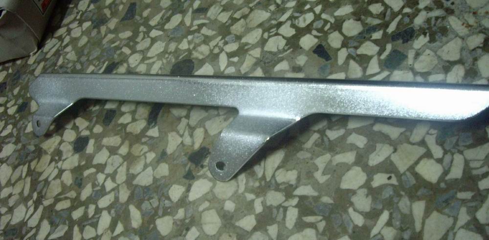

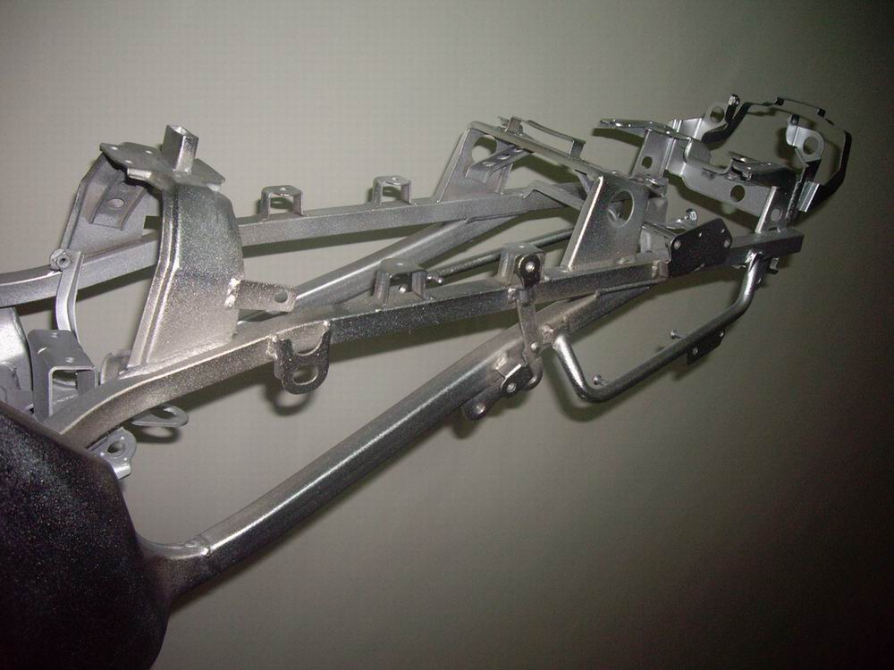

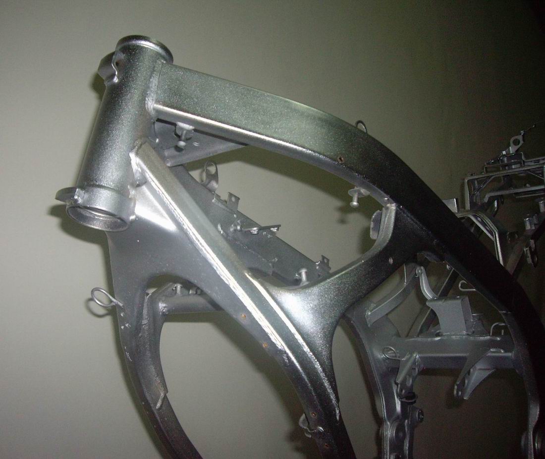

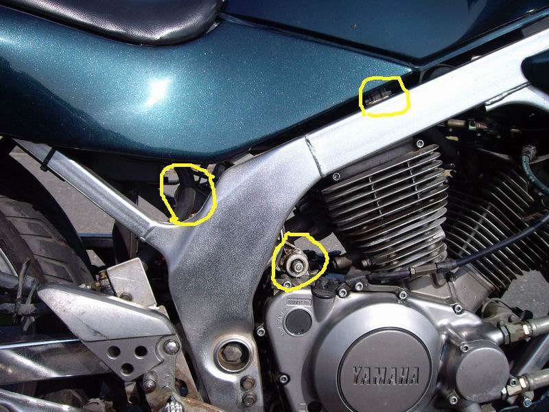

<p>這是我送去電鍍的車架<br />給各位車友參考看看</p><p>電鍍前我是先送去噴砂處理<br />因為隔了一天已經開始出現鏽斑了<br />所以有用200的砂紙磨了一下,並沒有拋光<br />至於電鍍的材質跟各位報告 :  鍍的內層是鎳和外層是鉻<br />老闆說要幫我電鍍2次<br />小插曲 ......原本老闆不想幫我電鍍<br />           原因大概有3個  1.他之前沒電鍍過這麼大的東西,不曉得電鍍出來的品項會如何<br />                                         2.他沒有專門的勾子或架子來放這種車架<br />                                         3.他擔心電鍍池不夠大,車架放不進去<br />不過老闆終究還是幫我電鍍了
電鍍的鏈條蓋"
雖然霧面電鍍感覺還不錯
<br />我想如果有拋光應該會更好
重點</font>︰有興趣的車友請<font size="4">不要輕易嘗試</font>,因為我不曉得這樣的電鍍能撐多久,也許烤漆會比電鍍更<font size="4">『防鏽』<br /></font></font>這是我的一點經驗,提供給大家參考。<br /></p>

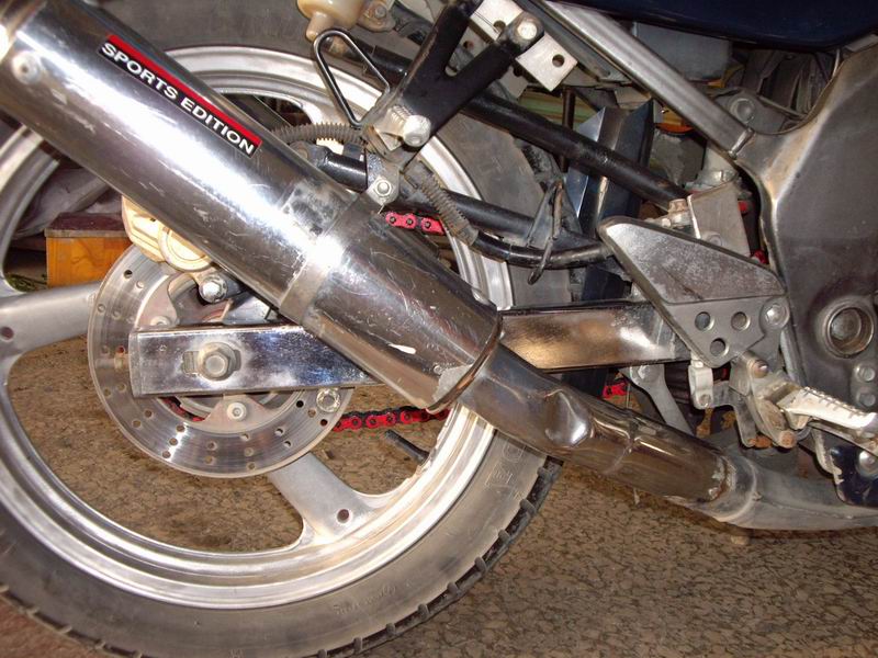

上圖的後搖臂(有拋光)用了將近2年了...依然閃閃動人...
姑且不論將來如何....
非常感謝各位的討論....

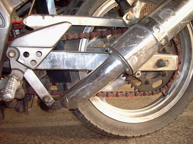

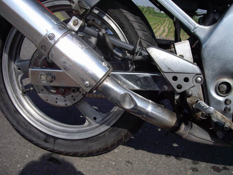

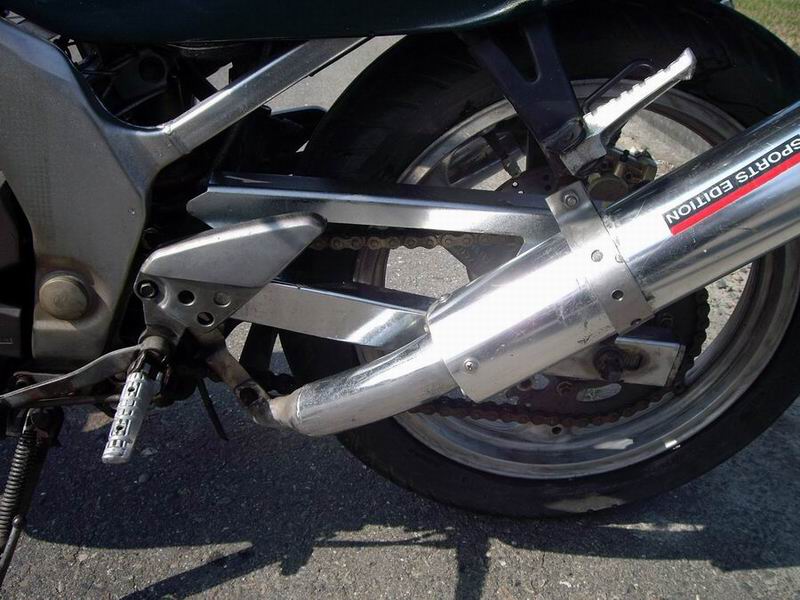

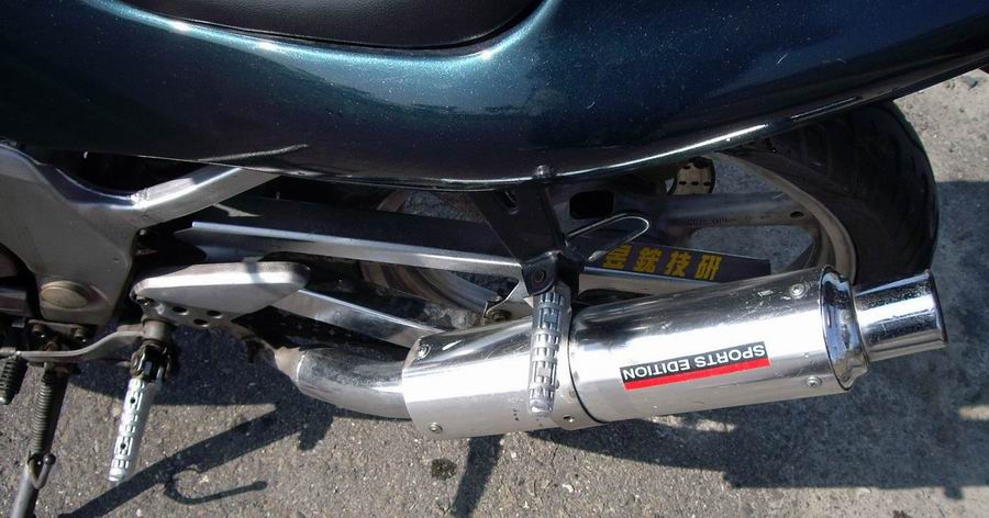

发表于 2009-12-30 00:32:54 | 显示全部楼层
後搖臂及鏈條蓋比較
2008年5月後搖臂
2008年8月
2009年12月的今天
電鍍的鏈條蓋似乎比烤漆的鏈條蓋更能夠抵抗電瓶液的腐蝕
至於車架的部分
外表看來大致上都OK
但是內部及焊接點開始出現鏽斑
其他照片再另補....:P :P
