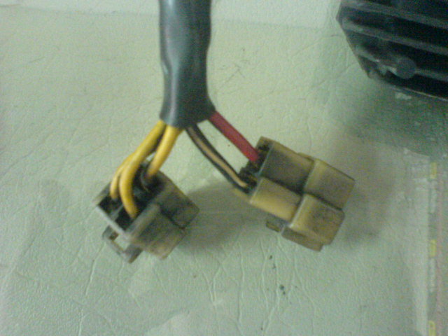

請問fzr 整流器是否可以用馬車的代替呢?我知道fzr 整流器是跟迅光通用的吧!網路上有看到一些迅光用的加強型的整流器適合fzr嗎?因之前的整流器換了半年了結果發現外表竟然跟電瓶一樣會長白白的東西=.=
請問有誰知道答案低    tks~

如果我沒記錯的話,是可以的!且馬車的有散熱片!散熱會比FZR的來得好! 另外最近在看競戰(還是RS的?)好像也是通用的!YAMAHA這間公司實在是太喜歡"流用"零件了!

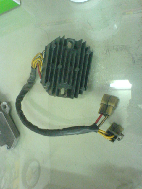

這點以前已經有討論過很多次,馬車的整流器(=頂迅)的確是可以裝在FZR上沒問題。雖然馬車整流器輸出的電壓比較高沒錯,不過價格也高了非常多,假如沒什麼大問題的話,其實用FZR的原廠整流器(=迅光)就可以了。
http://www.wretch.cc/album/show.php?i=d2luca&b=4&f=1157951889&p=58
另外需要注意一點,安裝馬車整流器的時候,最好把它上面的散熱片切掉一小角,不然左側蓋會被磨出一個很深的凹痕,因為馬車整流器的散熱片相當的長。Orz

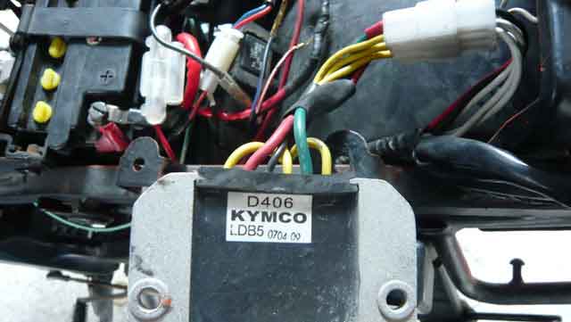

其實不只訊光與馬車能裝~
所有的三相車的都可以裝
我自己是裝MXU500 (LDB5)整流器,在我之前朋友的CBR1100XX跟CBR1000RR都裝了
價格是貴了點,要改一下接頭,參考看看。
http://www.wretch.cc/album/show.php?i=abrham02&b=11&f=1599134212&p=34

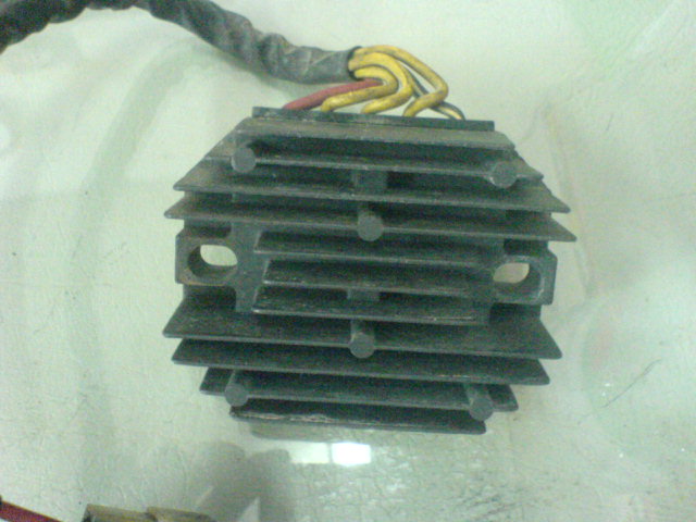

LDB5還蠻多人裝的...
勁戰.GTR.馬車是最常見的...
下面圖片是改給馬車裝的...
其實我也很想換這個...不過我想先看看車友們的意見!

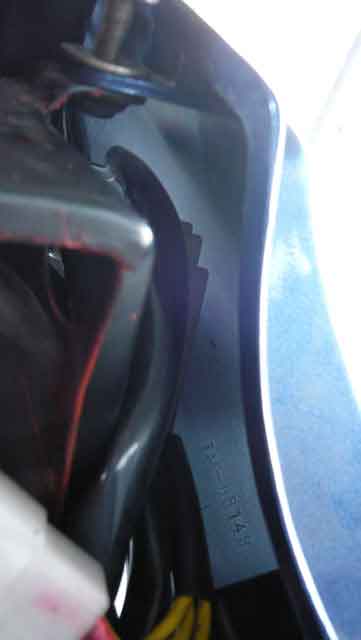

发表于 2008-12-9 01:57:25 | 显示全部楼层
LDB5是一定可以裝啦
只是裝上去有沒有比較好就不知道了
而且麻煩的是他體積看起來不小
如果不修散熱片的話搞不好會燒到殼

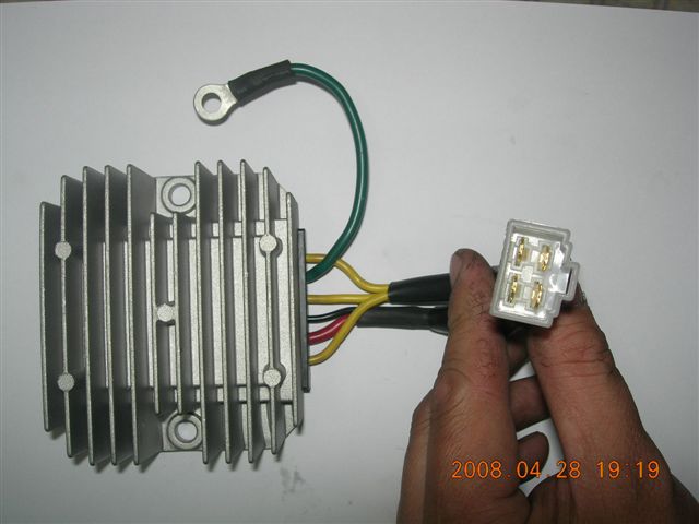

我今天改好了
我是改鐵諾克的!!
看起來跟LDB5 差不多
不過少了那條綠色的線!!!
我是把黑色那條跟原本的黑色一起搭鐵
這樣因該沒錯吧^^

发表于 2008-12-11 10:54:55 | 显示全部楼层
MXU500 (LDB5)整流器
是光陽出品的,若在訪間看到LDB5加強型或是什麼XX車種直上
那種都絕對不是跟LDB5一樣的東西
其次這東西到底有什麼用?好不好用?
在(Jorsindo Motor Club小老婆)那邊都有無限多的文章跟測試
小弟不方便轉載過來,有興趣自行研究了。

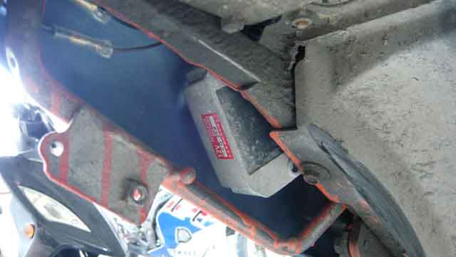

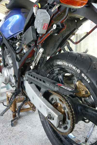

他的外型真的很大顆
但會不會卡到殼,我拍了幾張照片
離這麼遠怎會卡到殼呢?
我裝快兩年了沒這各問題。
透漏?要透漏什麼?
FZR本來就三相車,改各接頭就用了
不知道要透漏什麼....
真的不會裝找有空的時間做各教學嚕..
[ 文章最後由 abrahamese 於 2008-12-11 10:57 編輯 ]
