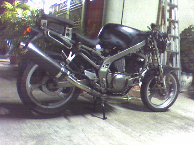

嘿嘿嘿
第一張照片是我剛買來的時候
應該沒有人比我的還爛吧
我花了2萬買的喔  (苦笑)

发表于 2008-11-2 16:43:44 | 显示全部楼层
回應 16# proilike 的文章
可惜我的車當初沒拍相片....
那個真是所謂"浴火重生"

发表于 2008-11-2 22:59:14 | 显示全部楼层
回應 16# proilike 的文章
對阿~~ 就沒有照片紀錄~~
你的車車剛回來的樣子已經很優了~
試著想像~ 一台FZR~ 再榕樹下~呆了將近十年的樣子吧~
~風化樣~:L
