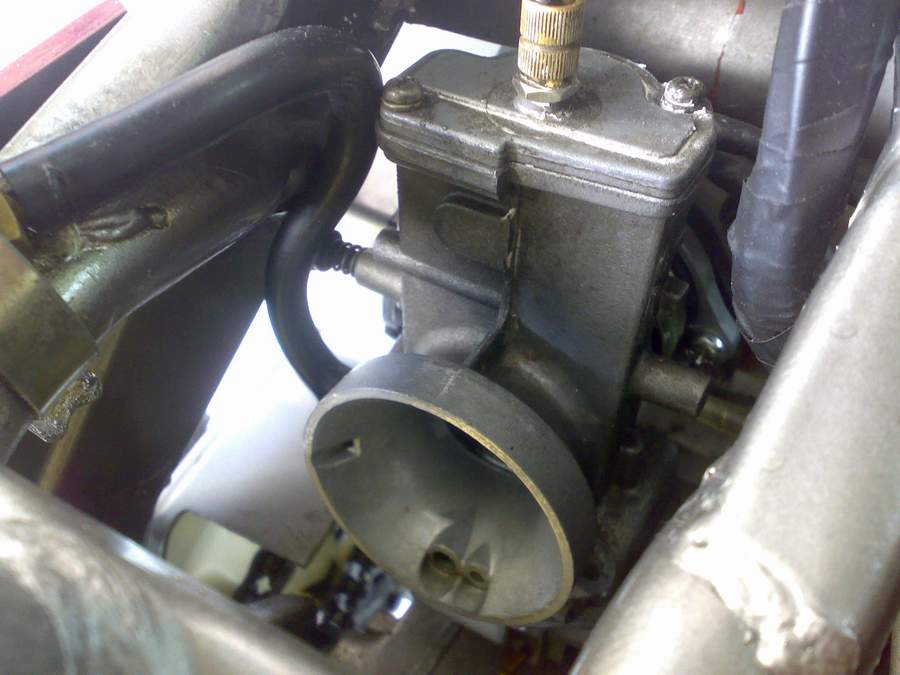

发表于 2008-11-14 08:16:10 | 显示全部楼层

发表于 2008-11-14 19:38:13 | 显示全部楼层
氣冷2T?!跑車車架!?循環檔?!化油器還裝歪的?! 那是什麼車呢!?
