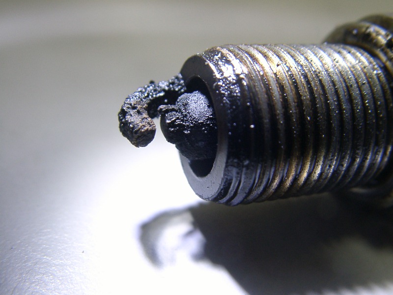

剛換下來的,發現不是原廠 B8ES 而是 N9YC買二手
的所以不知這樣燃燒狀況如何,目前換上 B8ES.

太濃囉
原廠火星塞我是BP8ES
但跟B8ES一不一樣我就不清楚了

看起來油氣過濃喔.化油氣要調一下空燃比摟.另外附上判斷火星塞燃燒情況的網頁
http://www.dansmc.com/spark_plugs/spark_plugs_catalog.html

BP8ES是追風的
P是凸頂的意思,你來拿B8ES比,中間的芯會比較凸出
可以增加些許的壓縮...
太濃了+1
欠拉轉+1

看了看維修手冊
還真的是B8ES
多謝指正
上面寫著
標準:B8ES
寒冷:B7ES
長途高速行駛:B9ES
不知道B9ES跟B8ES用起來會有什麼差別?

B9ES....比較冷所以適合長途跑?
B7ES..比較熱所以適合寒冷天氣騎乘??
以上只是猜測~~
发表于 2008-11-10 15:41:58 | 显示全部楼层
B9ES 跟 B8ES 跑短程用起來沒什感覺.只知道冷值比.之前用過BR9EIX 也感覺不出有很名顯的差別.可能就跑長途耐熱比較好吧.
後來鬥用B8EVX 感覺沒什異狀

看圖中不是沒拉轉就是機油太多在不然就是火星塞溫度太低~!

BP8ES跟B8ES是差在電組值不同...幾號是看冷熱值
如果是拉轉狂胚就要用9號或以上...如果是市區就8號或是以下
樓主這顆火星塞看就知道是油氣太濃...先暫停預混看看...改用幫浦供油...
油氣比調整一下...吃太濃不會跑...我追風車上的是B8EVX
感覺跟原廠比就是扭力飽一點點...其他都差不多...
 楼主| 发表于 2008-11-17 15:58:58 | 显示全部楼层
我目前是跑幫浦,沒有預混,化油器 AF 螺絲快調出來了,不過最近清了化油器,改天再叉下來試試.

檢查一下火星塞~~有沒有....生鏽???
有時候~~缸頭有漏水流進去到汽缸內會讓火星塞有類似生鏽的感覺~
而且火星塞會很髒....你這顆看起來很久沒清了
檢查一下有沒有漏水~~
不過可能真的只是油氣太濃吧
