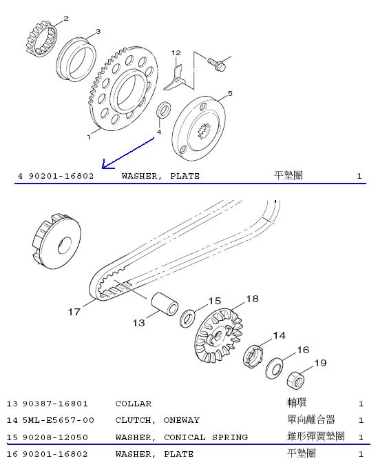

发表于 2008-11-10 00:21:55 | 显示全部楼层
1.首先你的啟動盤是更換原廠的嗎? 啟動盤原廠與副廠差異很大,建議使用原廠料件。
2.啟動盤內是墊一小墊片,也就是說,先放小墊片再放啟動盤。
3.你的普利是用KOSO的嗎? 我有次裝KOSO的盤子,也會像你一樣磨到,但我朋友的車子不會。
4.啟動盤裝好後,普利放入,普利套筒外放一片墊片,再放入風葉盤,
不知你是否是這樣做。

原來裝啟動盤之前要先裝個墊片喔~我的好像沒有墊片耶~墊片的料號是??墊片是跟套桶和楓葉之間那個原廠墊片是一樣的嗎??

发表于 2008-11-10 12:07:21 | 显示全部楼层
90201-16802 平墊圈
組合圖如下
