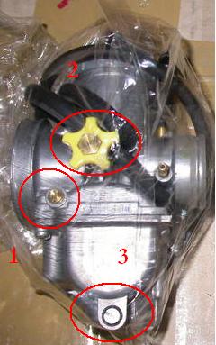

爬文後發現有待速調整螺絲,混合比螺絲,卸油螺絲
但是卻不知哪顆是哪個,可以請知道的大大告知一下嗎?
不過我猜 2 應該是待速螺絲,

1.混合比
2.怠速
3.洩油

剛剛試著調整混合比螺絲,但是發現這個螺絲轉很出來,已經鬆鬆的了,不知是否化油器需要拆下來清洗,另外待速螺絲旁有個管子斷掉沒接,接頭斷了但沒看到管子,等拍好照片再問,謝謝

基本上混合比螺絲鎖緊是濃~放鬆是稀
先把螺絲鎖緊(不要鎖霹靂緊)~在放鬆1圈至2圈
在依車況調稀或調濃
