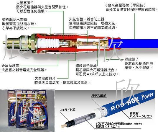

請問各位前輩大大
安裝這裝置真的可以比較省油嘛
馬力也可以有所提升嘛??
請有裝過大大可以討論依下~~~真的有用嗎???

馬力提升市不太可能的~!!但便順道是真的我的FZR跟愛將都有換掉點火越強越好引擎不容易積碳
有些人說會比較省油我倒是不覺得

NGK 矽導線藍色的用起來感覺跟原廠沒什差也不會比較省油.之前用在老車上感覺點火比較強.
雷霸聽說裡面有裝電阻 不是很優.沒用過..

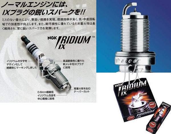

我换的是NGK新版黄色高压线+DENSO铱金火嘴,车车更好启动,排气油味淡了,别的没什么区别

以老車來說有差,我的是10年的二手車,車子剛牽回來時,略測了一下油耗,居然是約28km/L,嚇了一跳,想說怎麼比我的12年老豪邁還差,後來參考了討論區內的文章,先是稍微調了化油器、更換空濾,最好也僅32左右,低轉速好像很無力,後來加強接地也改善不少,長途可達37km/L,,全程有一半時間在6000rpm~7000rpm,還拉了一下極速,後來買了整組NGK 銥合金火心塞+矽導線+高壓線圈,現在市區的油耗都可達到40km/L,8公升汽油約是油表底限已經能突破300大關了,低速扭力應該恢復原廠水準了,五檔爬坡稍微轉個零點幾mm就能衝上去,排氣管的油氣也少了很多。
        老車線路老舊,點火無力,油門就需要灌多一些,自然油耗差一些。不知樓上的大大 47~48是如何來的?好羨慕啊!接下來整理的目標是化油器和換掉CDI吧!希望能達到45km/L。
