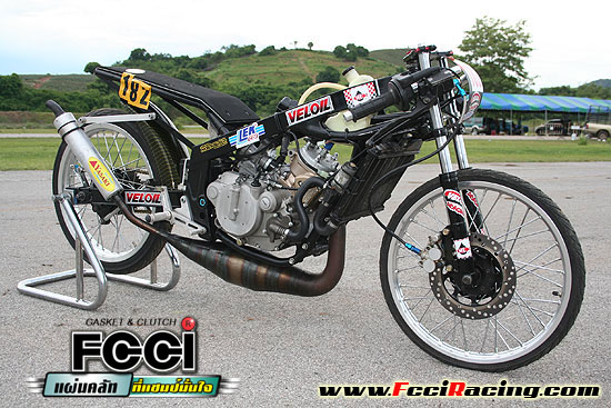

发表于 2008-11-14 00:19:01 | 显示全部楼层
做个参考^^:
发表于 2008-11-14 02:27:56 | 显示全部楼层
雙管雄獅........
裝兩支NSR改裝管??
那可能轉速拉到12000rpm也沒辦法把膨脹室的回壓充填起來
我的建議是改成單管汽缸...修進排氣....再拿NSR改裝管去修改......
零件較多,現成,可能小修改就能直上
雙排汽缸還是比較適合原廠雙管......以原廠排氣效率來看,雙管的效率跟視覺都比單管好
可是,好像也限制了改裝潛力
