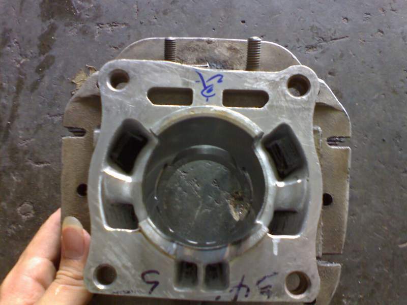

继续...
引擎已经被拆下来了...,二手買回來的機車﹐引擎方面也是不會好哪裡去了^^
反正也是要升級改裝~改裝引擎~提高馬力時候了^^

引擎垮掉七七八八...前车主没细心照顾之下~日日夜夜也激操!很多部件坏掉了,不过还好有原装配备可以更换和维修~
要从没保养过引擎~改装成街跑车<乌龟变成兔子>~时间,金钱,精神~绝不可缺少~真是服了我朋友==

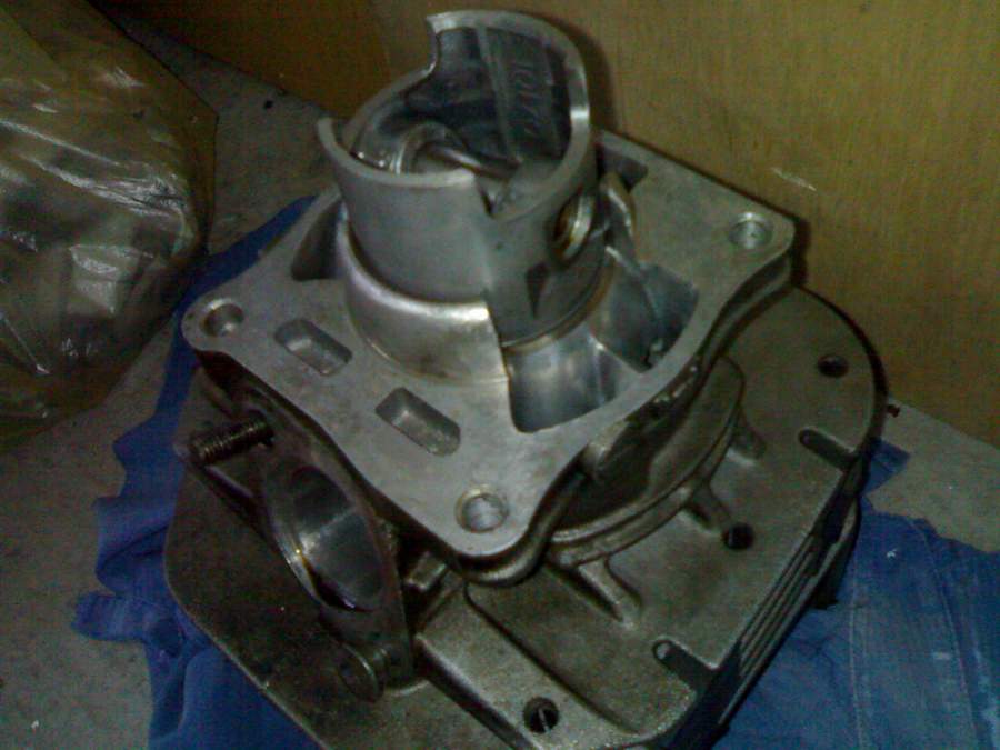

...工程開始进行当中..<清洗干淨中缸>进排气修磨~<必须要有原装数据,工具,仪器,手工才能挖出好中缸>宽大进气与排气孔
宽缸~活塞。。原来活塞数据53.8MM宽后56MM,此车是高连杆构造~
多面拍^^
大家可以看很清楚^^

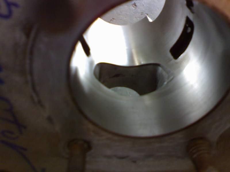

 楼主| 发表于 2008-11-14 00:35:03 | 显示全部楼层
修磨工程,完成一半~接下来漂光进排气管道^^

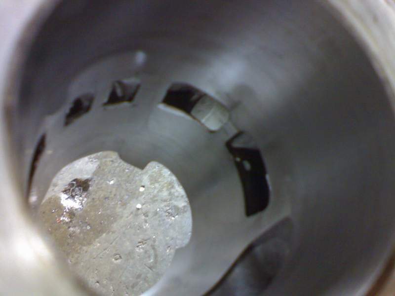

 楼主| 发表于 2008-11-14 01:22:33 | 显示全部楼层
完成中缸漂光进排气磨样。。。
