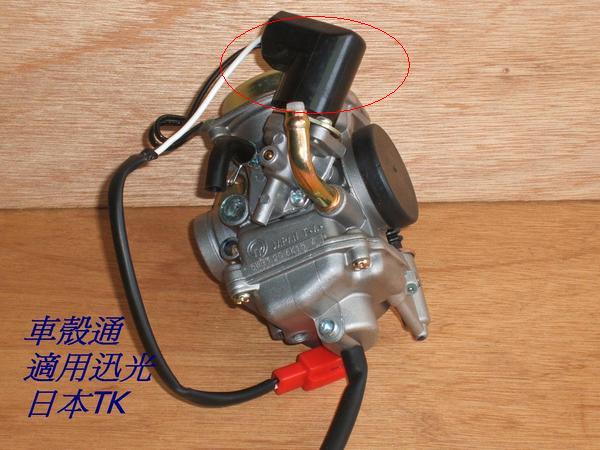

然後一直忽高忽低 持續15秒左右就會熄火了 在這邊打叉一下,我有個朋友 他是塑膠車
他是冷車不會熄火 熱完車 油門一放 就熄火  有天我幫她換CVK26前
發現他的 節氣閥?節氣門?(看一下圖1,可以的話順便跟我說這是什麼構造)
的線 好像沒接好 我接上後 發 現他的問題就好了....

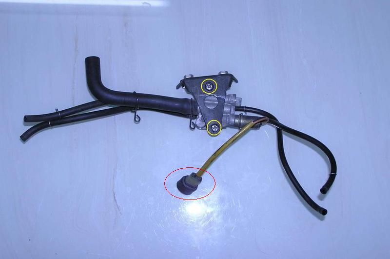

的那條黃色線(紅圈處) 沒接好 應該是說...根本沒接任何東西
這會是我一直熄火的問題所在嗎?

你圖一中的東西,看起來像是自動阻風門,電線沒接的話,熱完車混合比會太高。:P
照片二的東西叫做空氣補償器,是FZ/R二代車以後才有的裝置。假如你有換一代化油器的話,那空氣補償器就完全沒作用、也不需要接。像我的FZ2是換一代化油器、空氣補償器已經直接拆除,也沒有你說的問題。;P

我是二代的化油器沒錯,那沒接 就會有我一直會熄火得問題嗎?(你應該會好奇..怎不自己接一接試試看就知道了~因為...這幾天才發現的手邊沒工具要回鄉下才有工具 所以先問問 )

我比較好奇的是 2期的化油器 空氣補償器 沒裝會有怎樣情形?:Q :Q :Q
