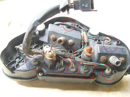

想換燈泡,請問是否需要拆開儀表,目前儀表拆開時會在
紅色圈起來的位置卡住,不知是否有大大遇到

不須要拆表哩~ 只要將表下燈泡線座拉下來就可以換囉~
圖片給你參考

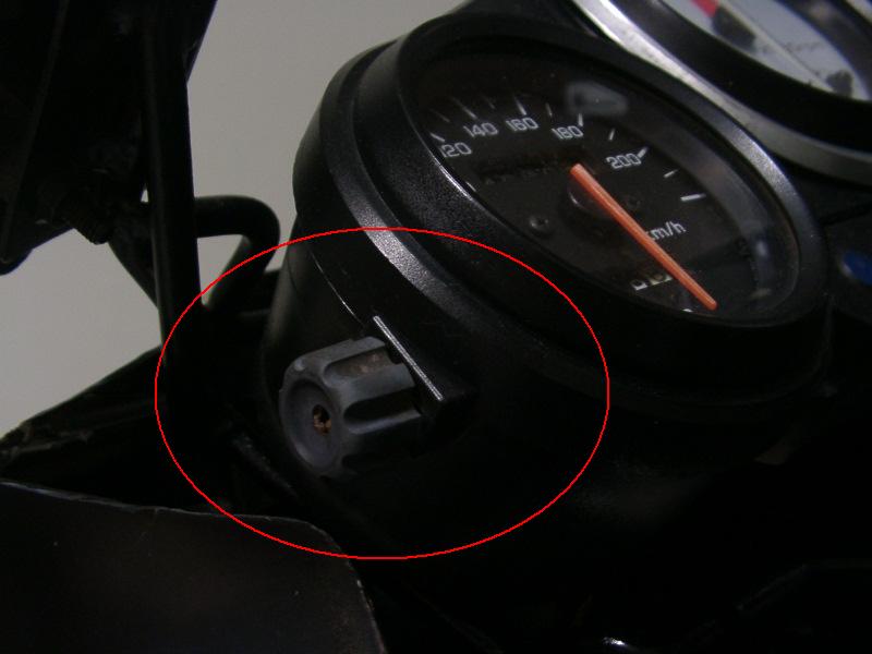

回應 1# w756167 的文章
你畫起來紅色圈圈,裡面有一個洞,有藏一支螺絲還瞞幼〞的
所以你當然拆不開阿!:
不過換燈泡,不需要把整個儀表拆下...把儀表後面橡皮輕輕的拔起來,你就看到燈泡按藏在裡面偷笑了...

利用dean0939的圖做補充
圖中紅色圈圈的部分就是各燈泡的位子
在拔的時候要小心拔~不要硬拔~帶點工具去拔~一子起子或尖嘴鉗
小心斷線
