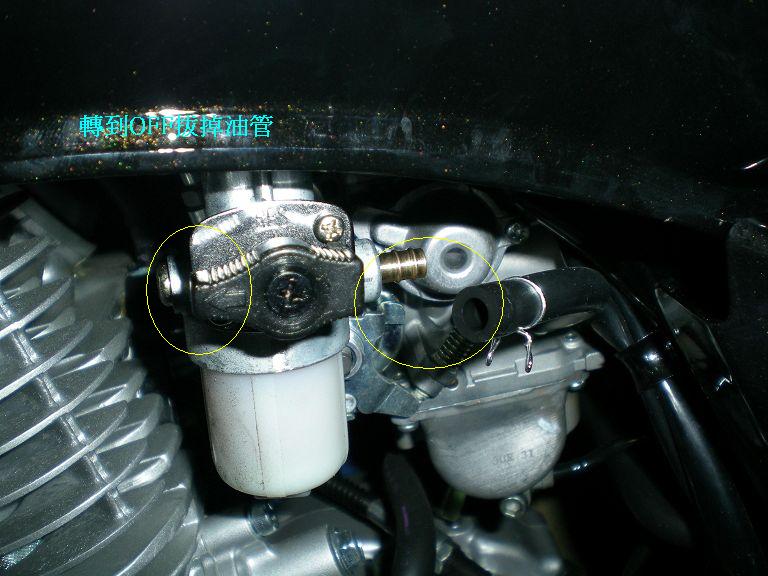

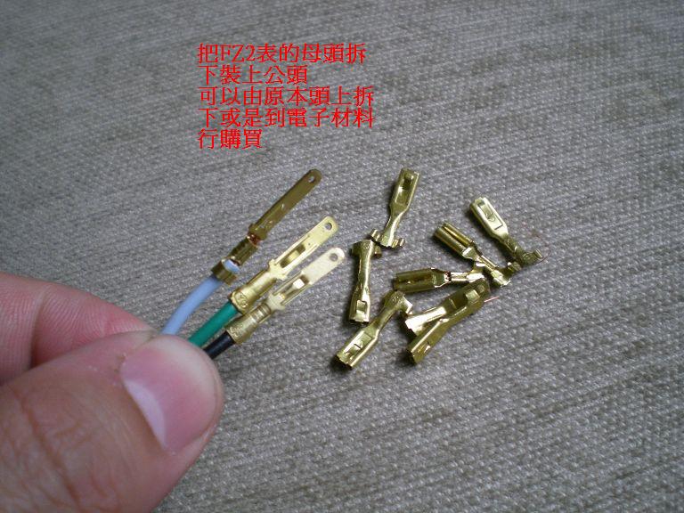

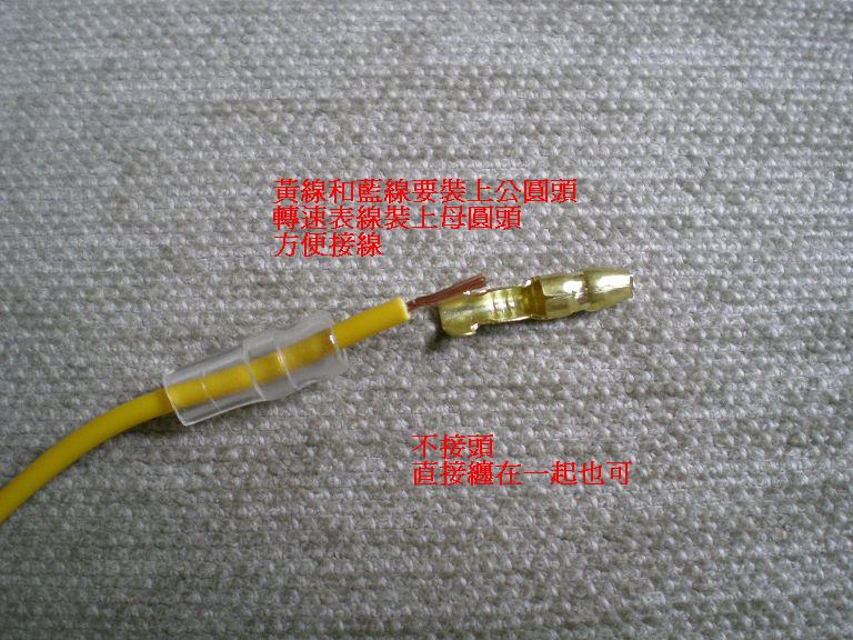

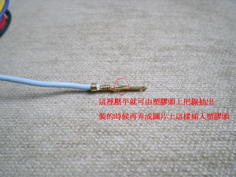

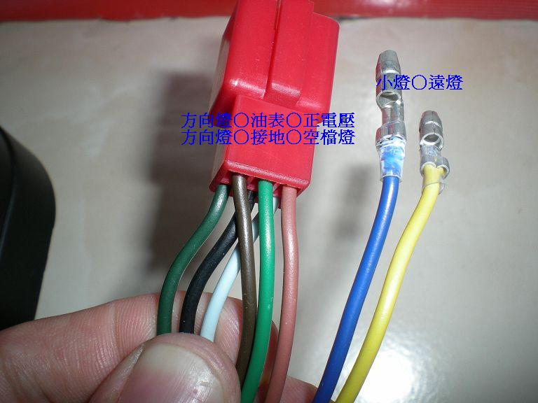

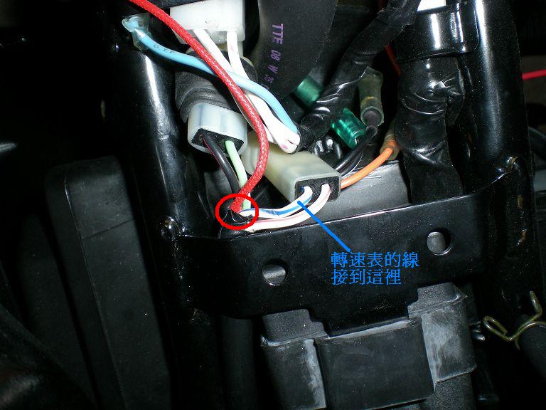

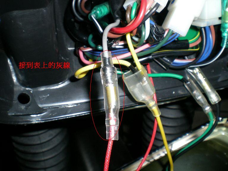

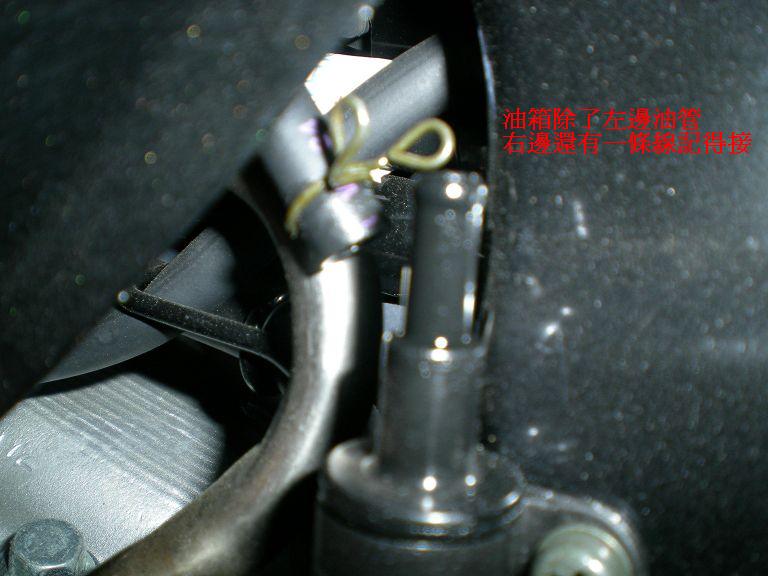

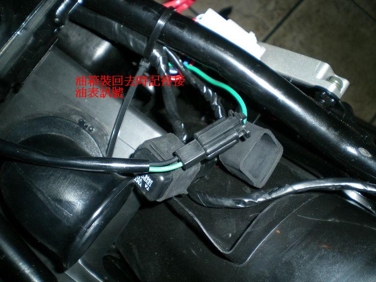

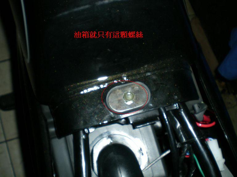

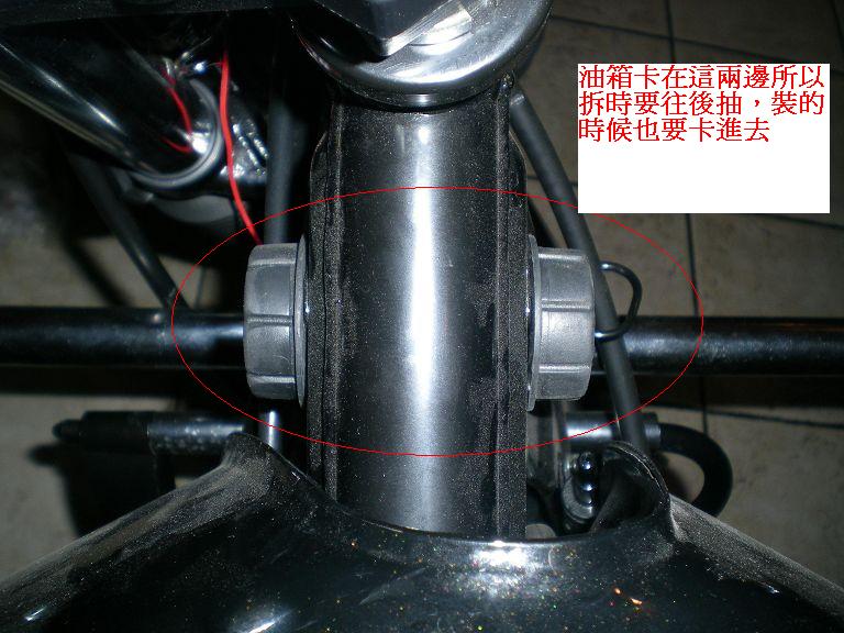

以下是我裝FZ2表的過程,希望讓想下手的人有圖片可以參考
第一張是原廠表的接頭,拆下後,fz2的表照顏色接入即可,我第一次接時方向燈不會亮,結果燈泡接觸不良,感謝板上精華區的教學,順利完成!
[ 文章最後由 yshlin 於 2008-11-24 21:15 編輯 ]
原廠表的接頭
原廠表的接頭

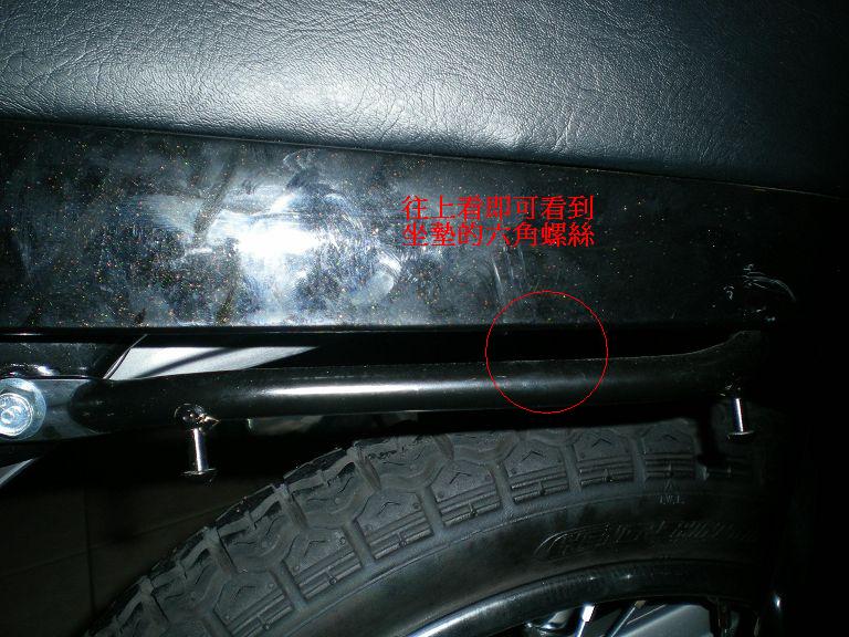

左右兩顆拆下即可抽出坐墊
左右兩顆拆下即可抽出坐墊

之前給車行老闆改裝FZ2表     原本方向燈都會閃的  現在都不會閃了  是哪邊出了問題呢?
 楼主| 发表于 2008-11-25 20:19:15 | 显示全部楼层
請問是指表上的方向燈嗎?
如果是的話,我之前遇到是燈泡接觸不良,你可以由汽油表下方把方向燈拉出來(不用拆表直接拉深綠色和深咖啡色那兩條線),燈泡會和白色座一起拉出來,再把燈泡拿出來會有兩條線剛好接觸燈座的兩組銅片夾,看是否接觸不良,用三用電表量量看是否有電,如果沒電的話可能是接線掉了,有電可能是接觸不良或是燈泡壞了,如果沒有三用電表也可以連油表背光燈(藍色黑色線)一起拉出來,兩顆燈泡交換看看是否燈泡壞掉。
