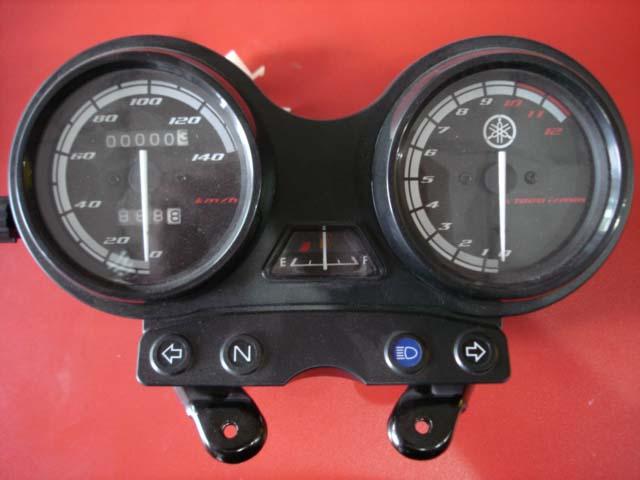

請問YBR的錶會比FZ2的錶小嗎?
小的話會小很多嗎?
不知道要改哪個錶好@@,因為愛將的油箱比較大,如果錶太小會怪怪的@@
可是YBR錶的內部又不錯看
現在不知道要選哪個錶好...
YBR經濟實惠,FZ2好看但是很貴怕傷到....
好難抉擇啊:Q

YBR錶不錯大啊.....誰說很小滴?不會小啦!!真的!!!跟FZ2比起來.要說小.正確來說是沒FZ2來的"高".差一點點而已啦!!

兄弟 本来就是直接装他们的安装孔是一样的距离的~主要是接转速表线要改改YBR的是电感转速表的 爱将没有转速表~

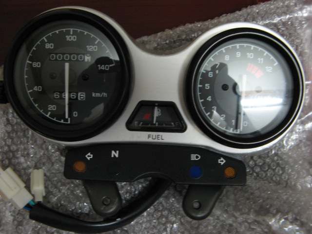

装这个仪表比YBR的还要好看~支架完全不用改的~

装这个仪表比YBR的还要好看~支架完全不用改的 这个是机械转速表需要更换小链条上盖

嗯~真的比較走質感說!!敢請問這表是!?恕在下學識淺薄......

SRV150的仪表看起来很不错把~
