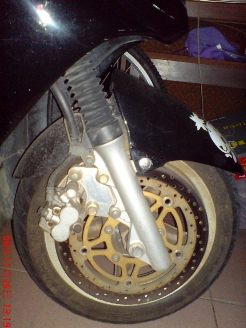

請問g妹右邊板的對四可以裝在這張285碟盤?
原卡鉗座不知能不能直上:Q
還是要訂做卡鉗座?
還是需要外移?
此碟為幅動碟!
請看圖:)

版大卡鉗座 是一定要換的
能不能上 小弟我是沒試過 希望大大成功

我覺得應該是不行.....
目前小弟也是對四+260MM 浮動跌
就已經感覺卡前跟輪框之間的空間已經蠻一敗的

卡鉗座必換,勁戰可以上到260
285一定要外移,否則會卡到輪框,至於外移多少就要去合
螺絲長度的部份要小心,否則也會掃到

我目前就是找不到高雄那裡有賣280的卡鉗座= =
看到碟盤只吃約一半覺得蠻可惜的~
有人能pm我那裡有賣嗎

卡前座直接訂做洗一個.碟盤外移就請人弄外移轉接座.(通常搪缸店就有此服務歐~)
