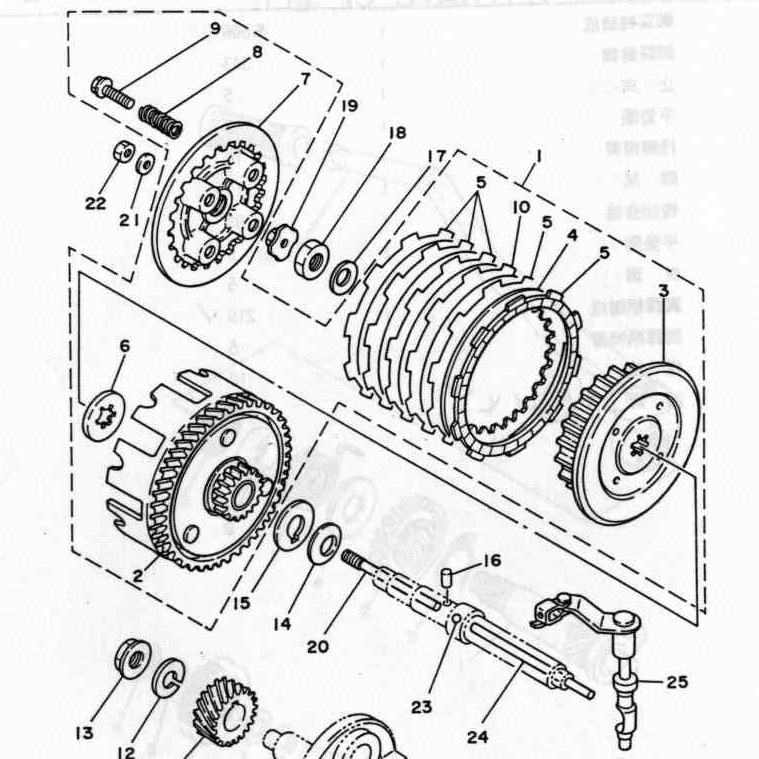

发表于 2010-3-27 22:13:10 | 显示全部楼层
今天在調整間隙的時候
把圖中9的螺絲鎖斷了一隻:Q
屍體斷在3-離合器鼓裡面
想請問離合器穀有跟什麼車通用嗎
料號是4Y2-16371-00
唉 明明很注意了...
