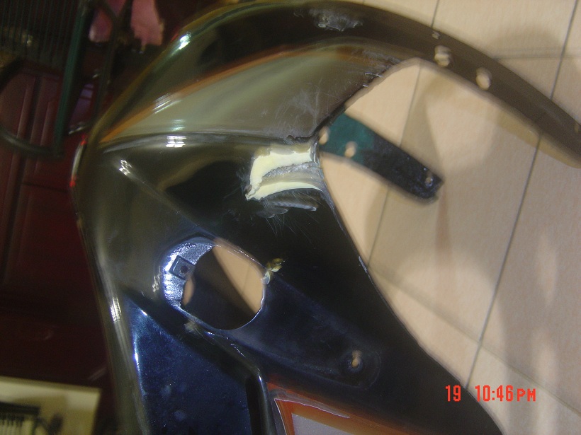

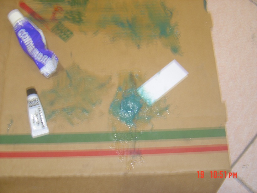

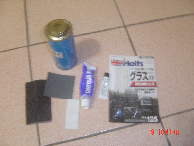

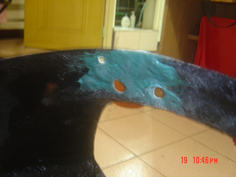

发表于 2010-11-22 17:20:57 | 显示全部楼层

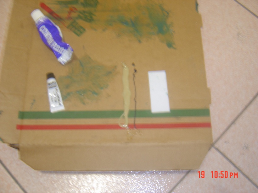

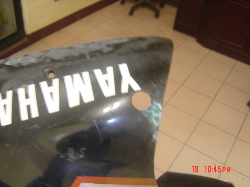

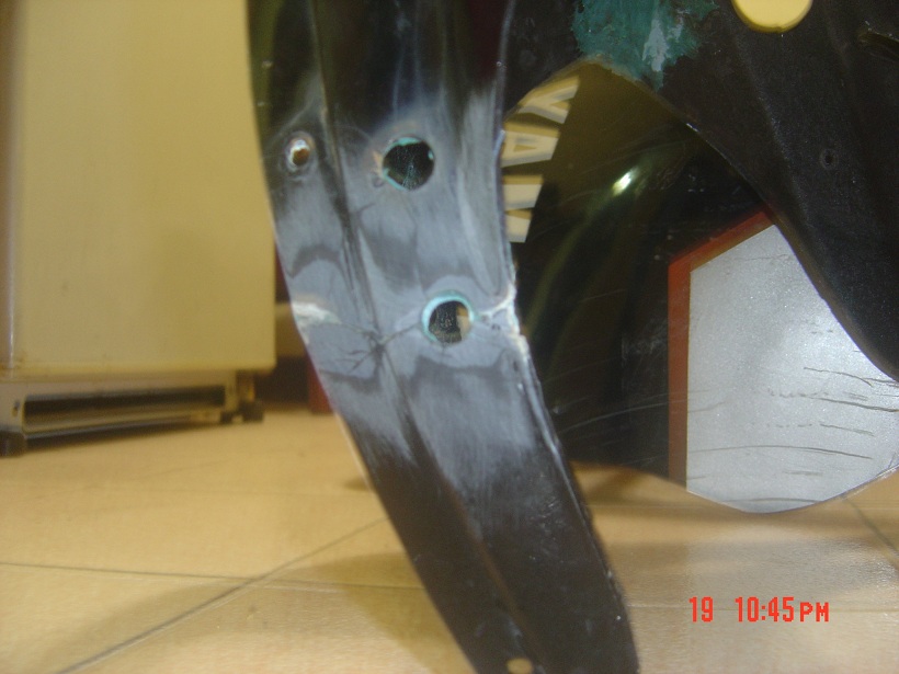

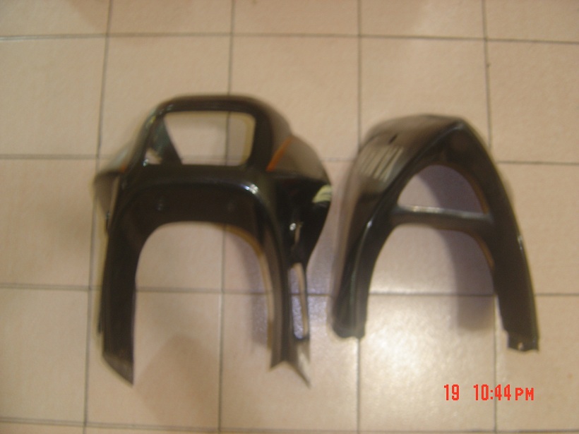

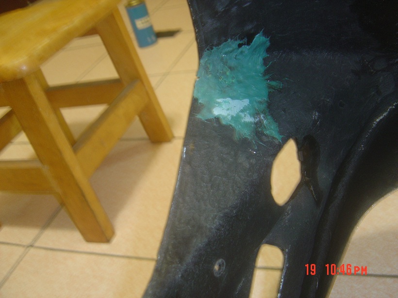

最近幫某某人修補的RZR135整流罩......
焦距沒抓好請見諒
[ 文章最後由 mphero 於 2010-11-22 17:23 編輯 ]

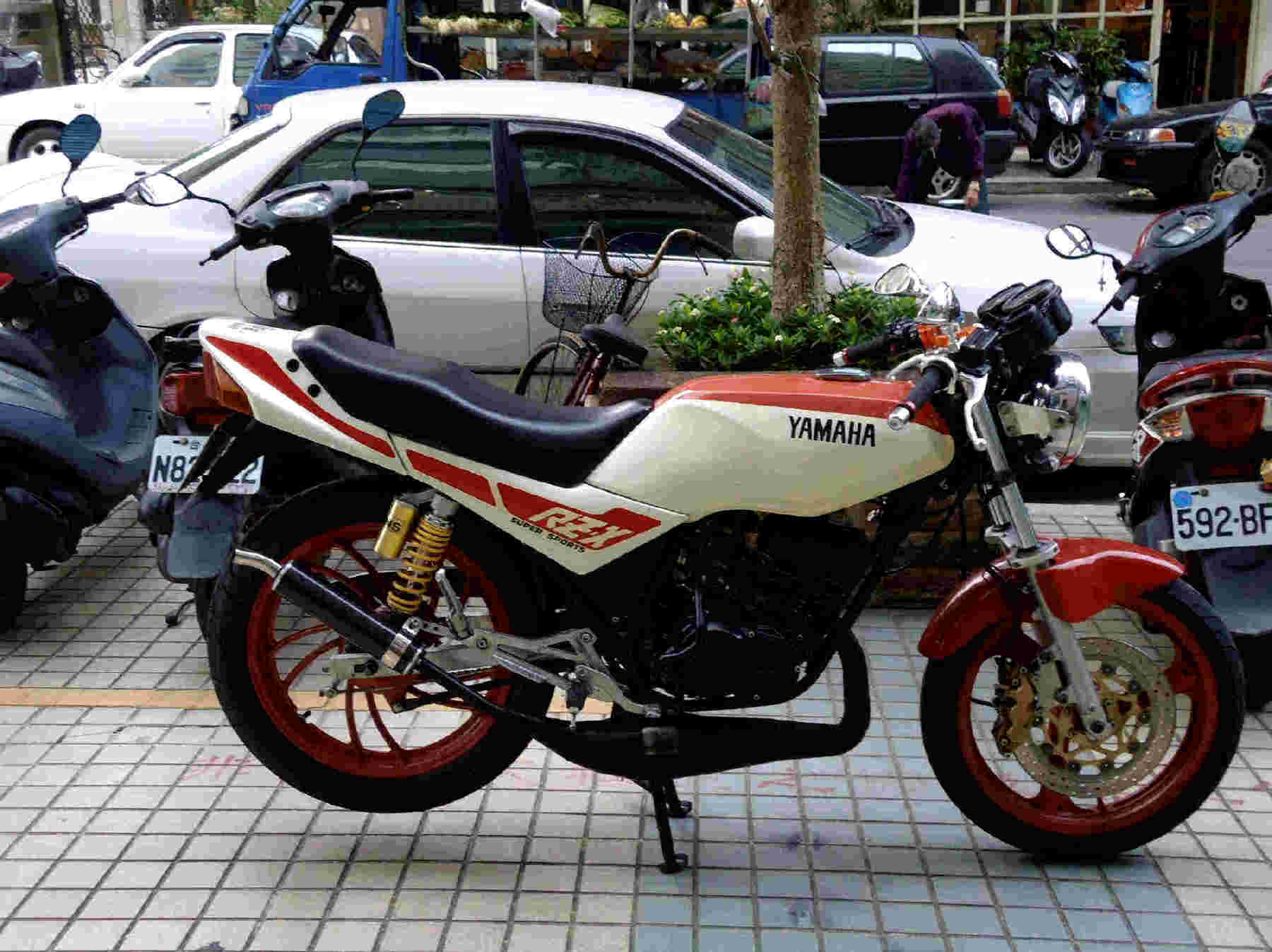

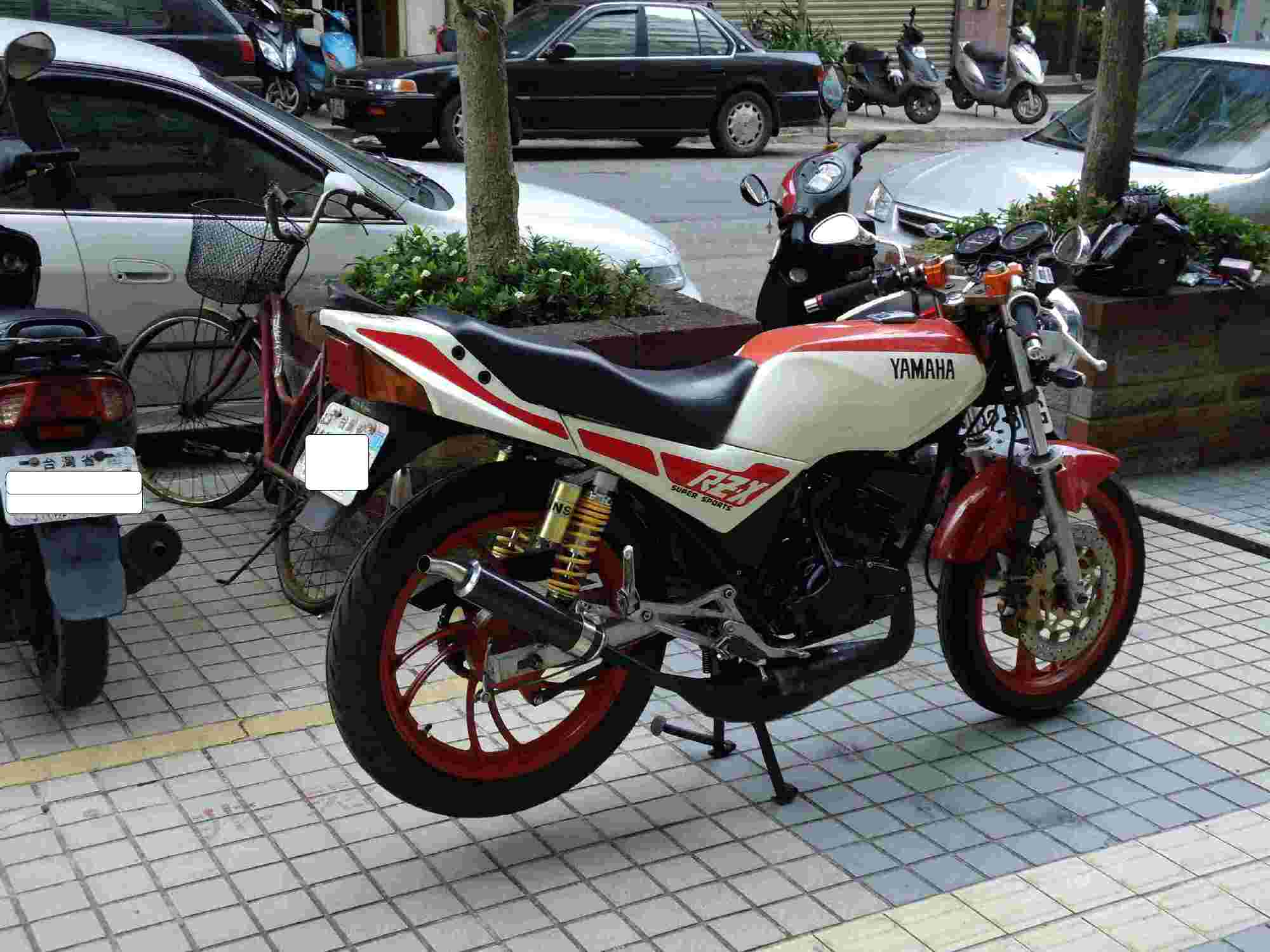

发表于 2010-11-23 06:11:58 | 显示全部楼层
追風怪伯伯
追風怪伯伯~
出沒地~板橋~
11/22 照

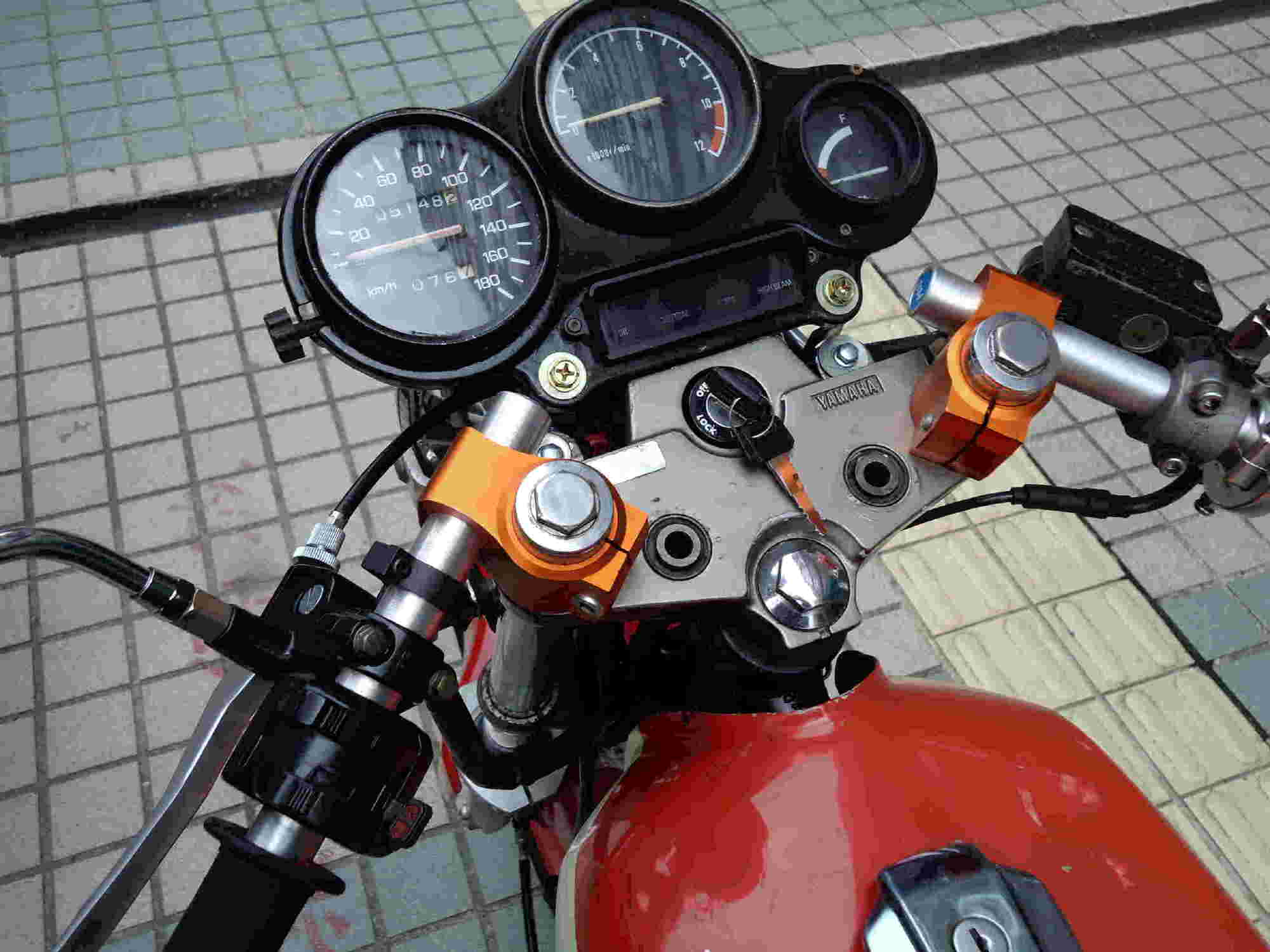

PO一下 愛車改裝細節好了~
料不是用的很好~
只是盡量在有限的材料與預算內做到細節完美與完整
  內徑X行程      58*54
  化油器            台製 pwk30
  火星塞            NGK BP8V
  二次減速比        46/17
  懸吊系統(前/後)   前FZ 33總成/後NTC避震
  煞車系統          前TOKICO對6 300浮動碟
  改裝項目  58缸 進排氣研磨
                    3GS汽缸蓋打薄50條
                    3GS汽缸蓋車58.5
                    碳纖維舌簧片
                    台製KEIHIN PWK30
                    舊八耐手工管
                    CYC黃金油封428鏈條
                    NTC後避震器
                    快速油門座
                    KTR 離合器拉桿座+KTR拉桿
                     F:BRIDGESTORE BT39   R:DURO HF-918 110/90-18

发表于 2010-11-23 09:38:01 | 显示全部楼层
原文由 corwin 於 2010-11-23 06:11 發表
追風怪伯伯~
出沒地~板橋~
11/22 照
漂亮的車喔!看到那卡鉗及排氣管.就知道這應該是個高手阿!

发表于 2010-11-23 20:57:46 | 显示全部楼层
回應 1274# corwin 的文章
fz前總成直上嗎???
发表于 2010-11-24 00:51:53 | 显示全部楼层
回應 1277# pussy_liang 的文章
看來是的
改FZ前總變的很有份量
騎起來感覺應該超穩
发表于 2010-11-24 04:47:24 | 显示全部楼层
是的~FZ車系 前總 可以直上~
感覺會穩定一些~
好處是 前碟盤可以使用Y車系的小6孔碟盤 268.280.300.320 選擇很多~
三角台也可以使用FZ車系的~
