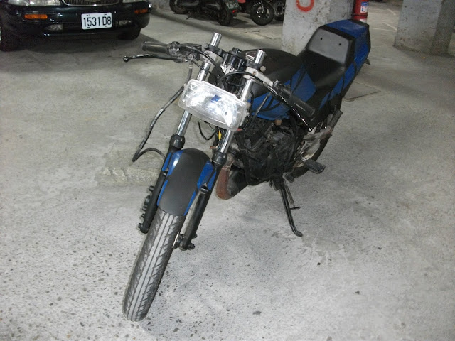

发表于 2010-12-18 00:46:35 | 显示全部楼层
回應 1353# 大蝗蟲 的文章
感謝建議

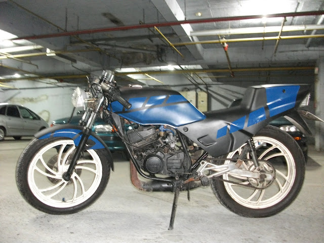

发表于 2010-12-18 00:52:40 | 显示全部楼层
回應 1356# corwin 的文章
前FZ後追風配起來也蠻好看的 也許我只是該烤輪框
前幾天噴好的車車
謝謝你的建議囉
发表于 2010-12-18 01:37:27 | 显示全部楼层
回應 1358# tungkechih 的文章
白框 我覺得跟你車搭起來也不賴耶~
車頭 碼表弄上去 就殺氣騰騰了
另外一個 迷之音
Z版 二衝某版 月色 達人 的追風 他有改FZR框+搖臂變單槍
停在某神祕地方 改天PO上傳給你參考
電風扇框 有電風扇味道 前方制動可以加強巴
[ 文章最後由 corwin 於 2010-12-18 03:46 編輯 ]
发表于 2010-12-18 14:00:51 | 显示全部楼层
回應 1352# tungkechih 的文章
改框就好,單槍沒有比較好...
如果把多連桿一起改上去倒是好一些...
