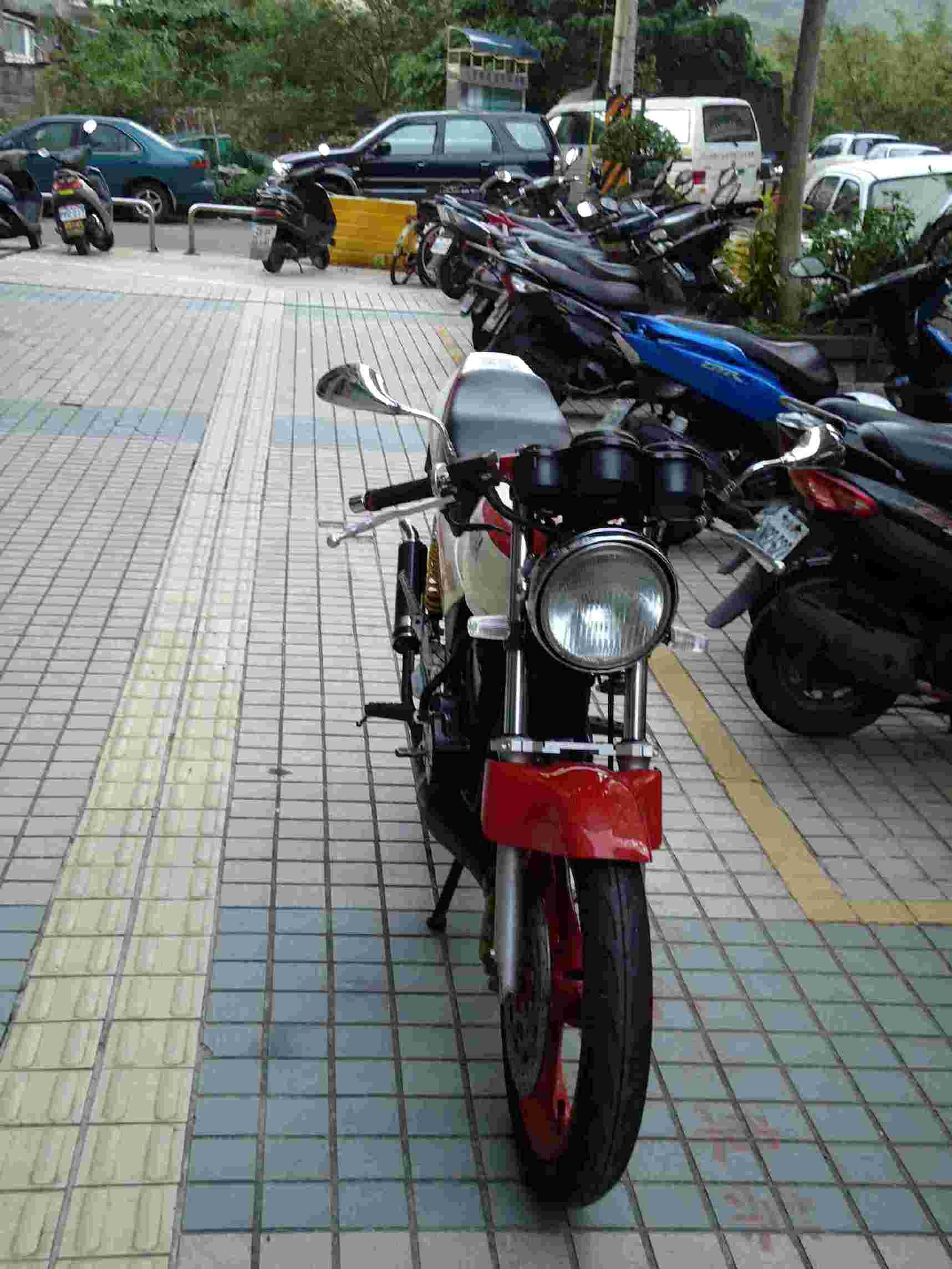

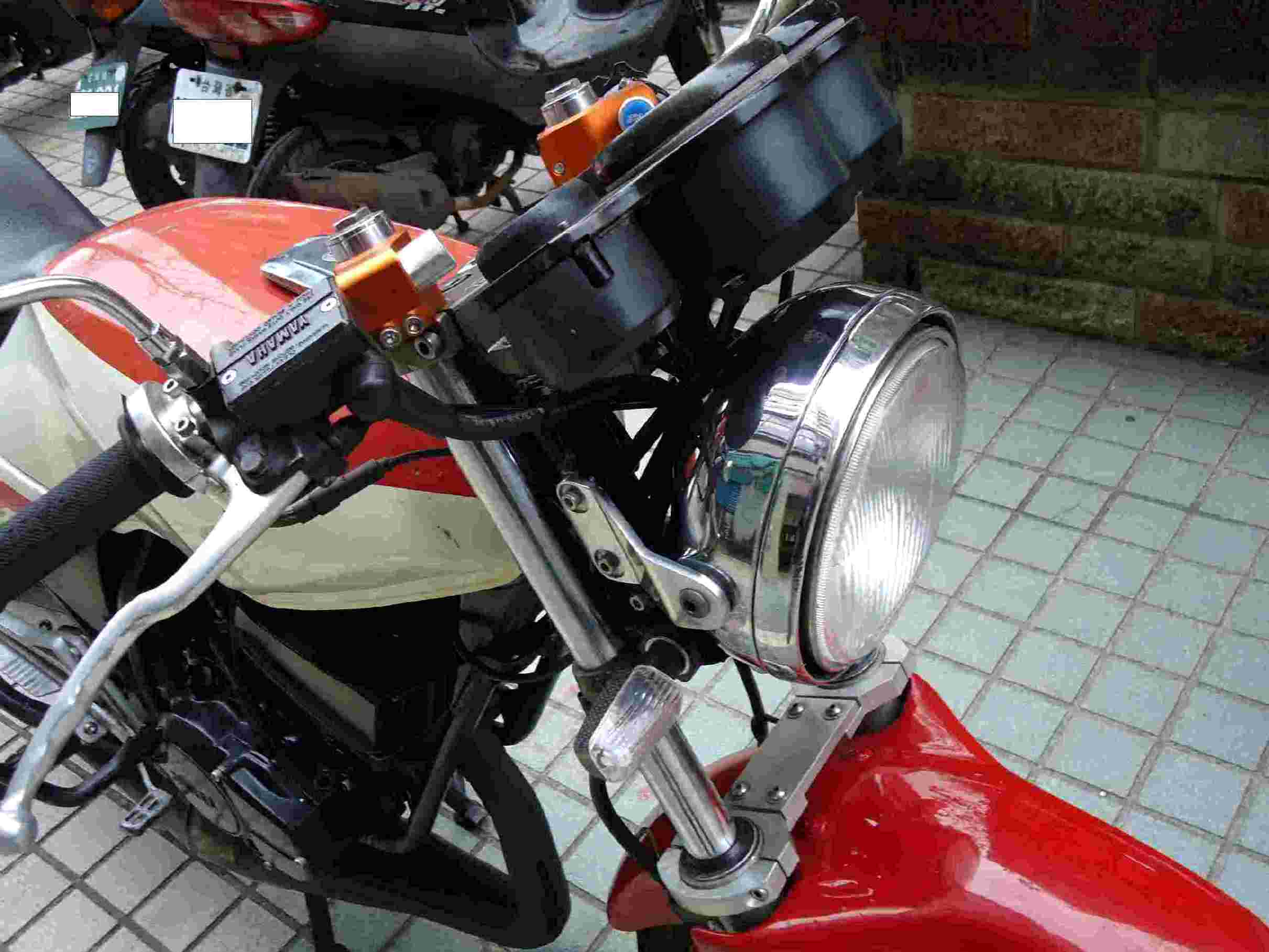

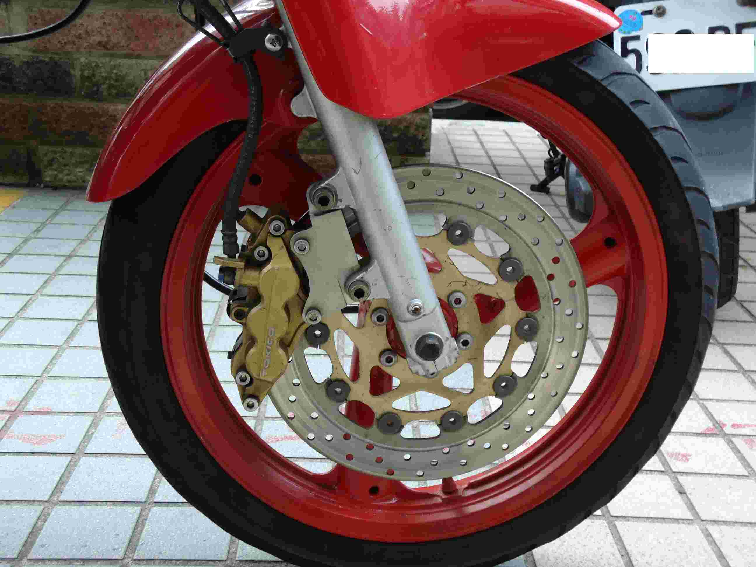

发表于 2010-12-20 00:01:37 | 显示全部楼层
回應 1370# tungkechih 的文章
如果你手上有整組FZ前總成. 那整組烙上去當然好.
較寬的三角台寬度.前17吋2.15J.框.穩定性是有提升的.
FZ小6孔碟盤 以後要升級280>300>320 碟盤都好找.卡鉗座也好找.
但是碼表恐怕就要訂做表架或用洞洞鐵來鎖.
如果要簡單點 省點~其實 換上愛將上下三角台+33心內管+對應的外管.
我覺得也是很優秀的搭配法.而且愛將三角台碼表鎖點直接對應追風RZX的碼表.
省下訂做白鐵表架的錢.
