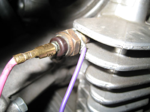

改装件为汽车水温传感器!检测工具是数字万用表!

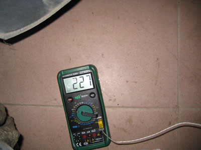

原意是想直接检测油温的!但传感器找不到合适安装点!为了看油表指针从E~F位置时的温度是多少!我先直接把传感器放在排气管接口法兰部位检查温度!当指针指向F点时温度显示为227度左右!但这温度并不是机油度数!

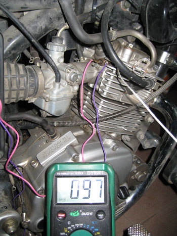

把传感器安装在进气岐管附近,看检测那部位温度和油表指针上升高度,同时从加油口内检测油温。当时热车一段时间,空档加油到4000转左右,实测油温90度左右,此时油表指针刚在一半位置,则在传感器部位检测为110几度。
未改时,以80~90KM连跑10KM后停车实检测油温为92~93度左右。
改好路试小跑3KM油表在第二刻度多点未到中间,检测油温不到80度。
改后总结:因检测部位不同,在高温后油表所指位置都不同。所以不要把传感器靠近排气管前方安装。我所安装位置是为了检测油温跟部位的温差不会太大。我未改前检测温差为20度左右!(但有待检测,只为参考数值)但觉这改装在长途比较合用,看油表指针基本可知油温多少,避免发动机过热拉缸等故障发生!

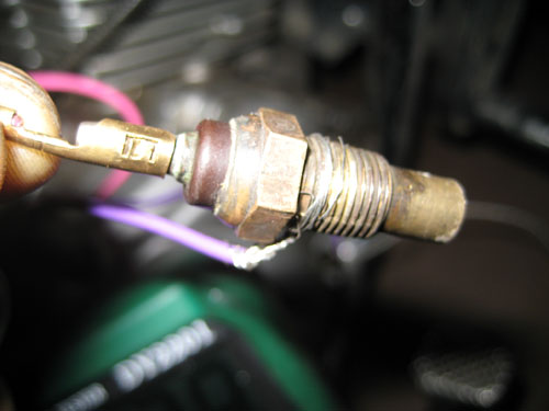

改装件原是汽车的水温传感器!
改装件原是汽车的水温传感器!

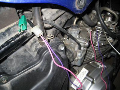

测试中的位置!
测试中的位置!

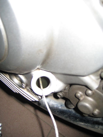

数据线实测机油温度,作比较!
数据线实测机油温度,作比较!

接线图!

在检测传感器部位的温度,白色数据线!

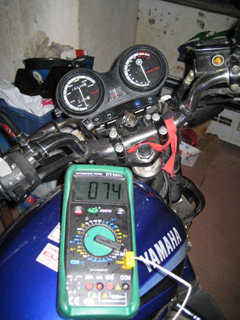

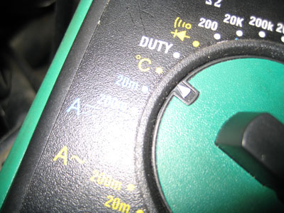

此万用表是带有温度测量档的!跟普通温度计对比过误差2度左右!

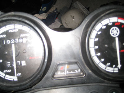

继续发图!
路试一段所测的温度!
路试一段所测的温度!
这是上图温度,油表所指位置!
这是上图温度,油表所指位置!
