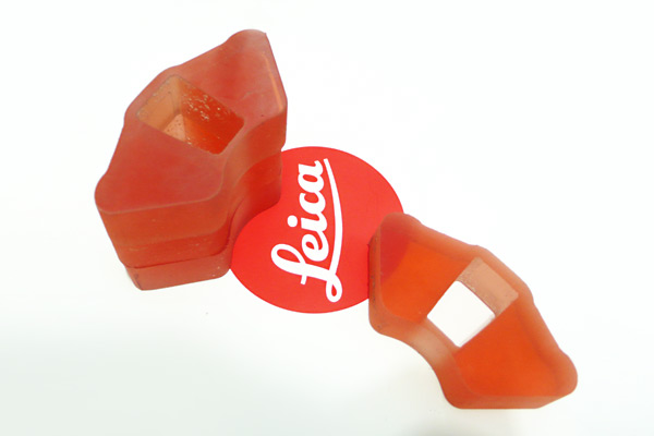

首先,看看使用不到四個月的減震橡皮
特別是中間的洞, 旁邊的膠都剝落了, 騎起來自然有打砲的頓挫感XD
他是做為齒盤與後輪中間的緩衝
這東西沒弄好, 加上鍊條跟奧打的話, 是愛將根本的痛
這是用三四年的= =
所以我很早就想要克服這個點
於是某天跟J大聊天後講到或許可以利用優力膠來解決
無論是皮件, 設計或是這種膠的東西, 都剛好是J大的善長
他也感興趣, 所以我們的合作計畫因此開始
J大上網拍買了一大塊的優力膠, 根據我給他的愛將原廠減震橡膠厚度
然後用紙片轉型上去
再來就是花費長時間的奮鬥
利用砂輪機與挫刀還有耐心, 兩個人一共花了近十個小時終於打造出來
愛將優力膠超緊實減震橡皮
再來當然要裝看看, 避免有地方沒弄好
這可不像原廠的橡皮都做的鬆鬆的, 以迎合各種形狀各種不良品
然後基於接下來要忙實驗, 當天晚上可能是最後的好日子
所以硬拖五十夜幫忙, 就給他安裝上去~
回程路上一整個動力傳輸就是緊實阿!~
澳打鏈條跟減震三位一體都健康的感覺就是一個字~~~爽!
(這裡不包括某些車友的萬年不壞妖怪澳打 )
低檔位還是會檔煞, 但是沒有打砲感, 就是剛換好後輪減震的感覺

我沒有訂作一堆啦! 就作7組送給親朋好友而已啦...被講的跟笨蛋一樣.....
但是我之前作並不便宜說...一組逼近要原廠兩倍
一是優力膠,本身材料貴。二是橡膠材質加工不易
有人願意發團購的話,我可以提供畫好的平面圖檔給大家
我的經驗是CNC的工廠不願意接,雷射也不想切。
之前是用水刀加工,切割邊緣品質尚可(橡皮的東西也不好意思要求太多)
緊度緊到靠盃...因為我騷包做得比原廠大一小圈(1mm)
所以裝得時候,人要整個站上緩衝墊,用腳來踩進輪鼓裏。
結論是要看有沒有車友可以找到超便宜優力膠
跟超便宜水刀囉!不然價格應該都比原廠貴好幾倍
发表于 2008-12-10 00:52:37 | 显示全部楼层

回覆給阿P:
下面網址的連結是 橡膠墊的1:1 dwg 檔案,水刀或雷射應該都可以用
如果壓個100組,價格不超過原廠太多,
那愛將車友們就有福了!
http://homepage8.seed.net.tw/web@3/mywomanayu/SRRR.rar
回覆給:eyesman
硬橡膠只要選硬度較高的應該也不錯
優力膠是很多汽車改裝廠都有在用,所以應該不會錯就是了
发表于 2008-12-10 13:35:11 | 显示全部楼层
明天去談看看    roy你之前做起來一組是約三四百??
发表于 2008-12-10 14:03:33 | 显示全部楼层
回覆給阿P:
優力膠我買一塊 300mm x 300mm x 20mm 約1千初
水刀加工 2000整
做出6組
所以一組約500
我買一組原廠橡膠墊220~240吧,所以價格約原廠兩倍吧
雖然有點小貴,但那時想說用了優力膠,
我的愛將這輩子就用這一次,小貴就算囉!
