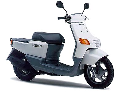

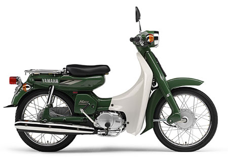

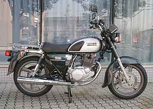

YAMAHA的確有生產過商用取向的機車(見附圖)~但也有很多不他們當作商用車在騎...
SRV跟SR車系絕對非所謂的商用車~說起來算是英輪風的街車
或稱復古街跑車等...    看來絲框+高把車=商用車的刻板印象實在太強了:L
