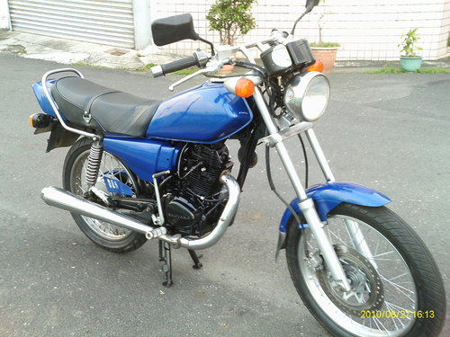

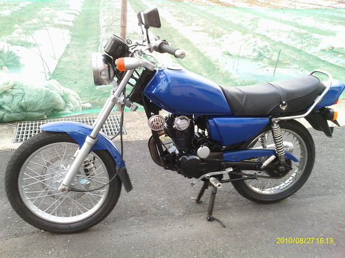

发表于 2010-8-30 22:41:08 | 显示全部楼层
我的飛狼 就是這樣改的
最近剛拿到車
個人覺得 變得很像架高的嬉皮車
有點不習慣 騎了三天 還是會有雷殘的危險
車子本身沒有變動 就是整個車頭全換上勁150的零件
前叉 三角台 輪框 碟煞 手把 大燈等等....只有表是原有的
參考一下!!

发表于 2010-8-30 23:47:55 | 显示全部楼层
朋友的車是將內管修短再安裝..
搪缸店或車床的都會做.而且價格便宜..
不然不只比例會怪怪的..操控都是一個問題...
发表于 2010-8-30 23:52:10 | 显示全部楼层
回應 7# saiyuki1222 的文章
讓前叉凸出降低高度是可行的吧~
我看了照片好像不太會檔到不是嗎?
最低不可侵入伸縮範圍就好了~
其他的都還好

发表于 2010-8-31 14:06:13 | 显示全部楼层
回應 11# saiyuki1222 的文章
先作再說吧
你不先作作看永遠也不知道結果阿
上下三角台加起來才四顆螺絲
鬆一下壓下去~量一下等長就鎖緊
非常簡單的DIY阿
[ 文章最後由 tedseesea 於 2010-8-31 14:07 編輯 ]
发表于 2010-8-31 18:51:04 | 显示全部楼层
回應 12# tedseesea 的文章
GOOD!
超簡單
費時不到10分鐘
下壓3~5公分 就跟原本的FU一樣了
好HIGH
发表于 2010-9-3 02:07:14 | 显示全部楼层
原文由 saiyuki1222 於 2010-8-30 22:44 發表
剛剛貼的照片沒有跑出來
30683
30684
哇~這是飛狼吧!能見度很低耶!
