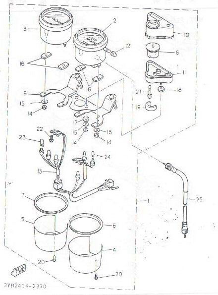

哈嚕~大大們........我不是要問轉速表怎麼裝這種爛問題!!!而是我發現我FZ2的轉速表這樣部分,當關閉電源開關時,轉速表的指針不能歸零(停留在五百轉左右),而且行車怠數時都會比正常高個五百至一千轉左右......有什麼辦法可以維修呢!?!或是可以推薦一下哪裡的店家有在幫人維修轉速表的!!拜託一下........因為整個感覺就很差說!!!感謝~

我有看FZ2儀表維修手冊說!!!是密封起來的(不像是FZR)!!沒辦法拆........

這是來自於東機FZR版  luca  大大的文章                     前文恕刪 ........................想到一個辦法,也就是在轉速表背面鑽個小洞,就可以調整那顆可變電阻了。
大概的位置就是拆開電鍍殼後表的背面中,也就是「灰」字跟那排橫的英文字垂直交接的地方為圓心,鑽個直徑4~6mm的洞。
然後用小支的一字或十字起子就可以調整了。
調整完再用silicon或膠帶把洞封起來即可,這樣就不用拆轉速表了。
有轉速表方面困擾的車友可以試試看,說不定救得回來。
折個方法我以前有試過..真的有效....記得檢查轉速表的那三條線有沒有接好(正電--咖啡色..負電--黑色..訊號--灰色)
