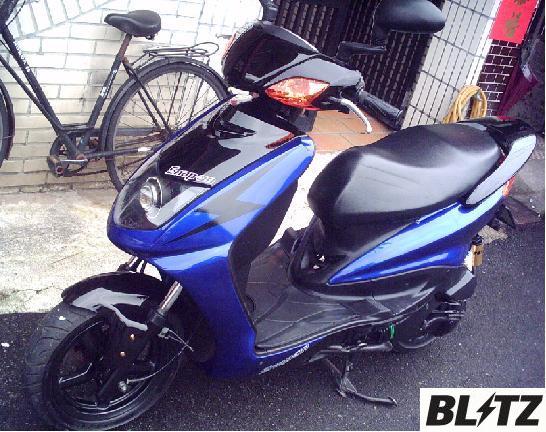

請問各位"舊"勁戰車友,你們都用哪種CDI解限速器呢??
我的車是原場勁戰,只是最近天氣冷發不太動,容易起在路上停紅綠燈就中途熄火,而且最近車況有點不穩
不曉得是否跟點火系統有關聯,不曉得更換CDi是否能提升車子的性能
謝謝:
