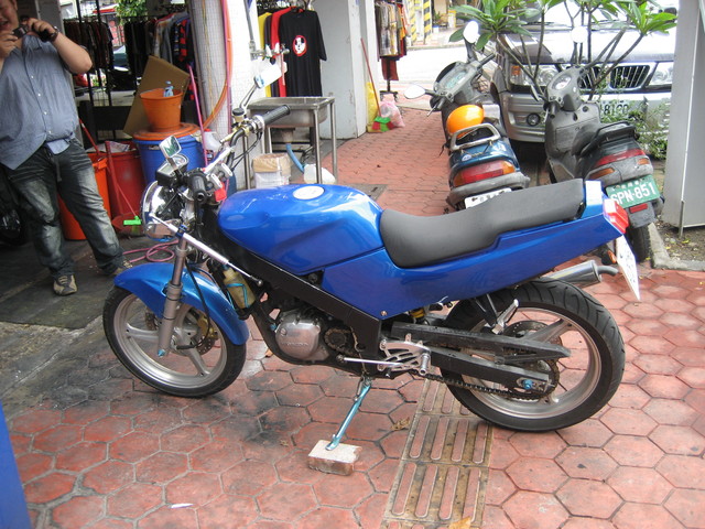

发表于 2008-12-29 17:21:22 | 显示全部楼层
呵呵,泰N改的..

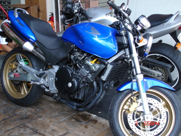

发表于 2008-12-30 18:07:24 | 显示全部楼层
可以考慮流用FZ 1代或2代的,不過我覺得FZ150 1代的下導流會比較合,因為FZ150 感覺比較像FZR150下去改的… XD

发表于 2008-12-31 11:55:27 | 显示全部楼层
原文由 hide1213 於 2008-12-29 17:21 發表
呵呵,泰N改的..
還挺好看的耶 :
不知燈耳跟大燈是沿用哪台車的?
前叉.上三角台跟把手都是泰N嗎?
錶座怎麼固定的?
发表于 2008-12-31 12:47:33 | 显示全部楼层
燈耳可以用市面改裝品,很好找的!
可以改裝FZ的,但是關於FZ他的前叉33mm而泰n35mm
燈耳可以把它扳開一點(台語)〞一點讓他塞下去,差2MM很好扳的cc,之後再套一個橡膠墊,這樣才不會磨損到前叉內管!
而三角台,上三腳台有拿去鑽洞!沿用fz的坐上去改的...野狼也可以
儀表座的話,比較耗工了,光說的無法解釋清楚,因為需要悍接,首先先把泰n的儀表支架,兩邊裝車頭罩的牛角割掉,之後再想辦法焊接加高才部會檔到燈具,這樣說法也很模糊!...
這以上都是小弟的想法,僅供參考而已cc
請其他大大,改nk式樣的說出您們的想法吧!
另一位車主的改裝手法照片!

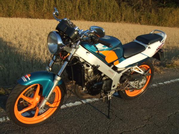

发表于 2009-1-1 01:20:05 | 显示全部楼层
好久之前改的.最近才又牽出來.好多東西都該換了.給你參考一下

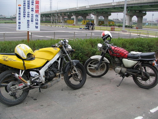

 楼主| 发表于 2009-1-9 14:08:11 | 显示全部楼层
不知是否可以改成這樣.
发表于 2009-1-9 23:07:36 | 显示全部楼层
改成那樣..小黃蜂型嗎??
我有研究過  可是放棄了..
天生體質關係...
小N胸部太小..雖然有水冷排  不過太扁..
還有車頭偏高...
油箱過平..
屁股也過平..
下擾流附近沒有擾流罩...太空曠@@..
大燈..燈架通常都是太高  或是太突出..要低一點  內凹一點..
儀表  有裝跟沒裝都差不多醜= =+..可是改裝表裝起來又一大串..
大概就是這樣..車身弄低一點  皮股翹一點..油箱有弧度一點..大概就抓的到味道了~
