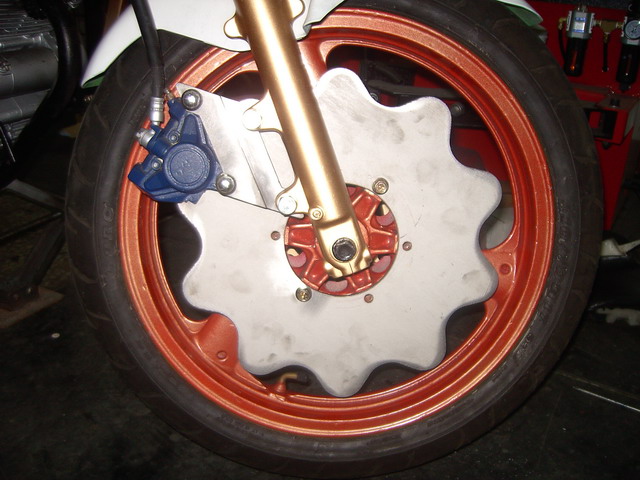

小弟目前開發一組FZR原廠卡鉗直上前340mm,後300mm卡鉗座跟浪花碟,想作一下市場調查,麻煩有騎FZR的同好發表一下寶貴的意見,第一組成品預計下星期六會上車在補上照片。(FZR原廠前碟245,後210)
謝謝各位大大寶貴的意見,所有測式必須等物件訂作完成上車後才能作更精確的測式,目前訂作這組為實体不銹鋼浪花碟,碟盤本身先不切割圖樣(因為要測式用),只有碟盤外圍做成浪花碟,製作費用(卡鉗座*3、340浪花碟*2、
300浪花碟*1)費用約6000元左右。
還是一樣先謝謝各位大大寶貴的意見,這星期應該就有實品可上車了(銑床沒延勿到的話),可不可直上、會不會碰到、撐不撐的住、好不好看,小弟會在向各位大大們回復測式結果,謝謝大家。

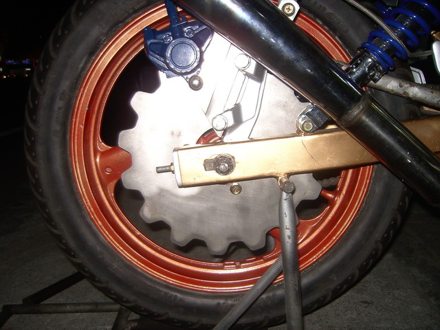

今天拿到一組後300碟跟卡鉗座模件,我先把它裝上去,(因為是模件,所以碟盤還未加工通風孔、造型、烤漆,卡鉗座也是),先把圖傳上來給各位大大看看,目前確定後碟部分卡鉗座及300mm碟盤可配合原廠卡鉗直上,關於卡鉗座跟幾位專業師傅討論過,使用304不銹鋼材質做成的卡鉗座,不可能因為非人為因素造成的應力而掛點,這幾天測式後在向各位大大報告。
我的340碟盤也收到了,也已經安裝上去了,目前確定前碟部分卡鉗座及340碟盤可配合原廠卡鉗直上,還是一樣先傳圖給各位大大看看,測式完必後在向大大們報告結果。

发表于 2009-1-3 00:09:28 | 显示全部楼层
340已經逼到很邊邊了
後300也真的是有"煞"到

发表于 2009-1-3 10:33:38 | 显示全部楼层
以將近200匹馬力的重車來說...
17框裝雙320碟盤已經是將近煞車制動的極限基準了...
煞車的配置..除了考量車子的馬力之外....
前後碟煞車力道(例如前7後3或前8後2...賽場上的MOTO  GP甚至是前9後1的配置)亦經過測試而訂定的準則..
重車一百多匹馬力的後碟也不過250mm以內..
前340後300碟???
前碟加大還說的過去..除了制動能力加強之外..亦可強烈的訴求車子的美觀及霸氣...
只是340mm這麼大一片...卡鉗大概必須拆輪胎才能拆裝吧....
但是後碟搞那麼大一片??
算了吧...搞那麼一大片..不只是浪費錢...煞車力道控制不良..往往很容易產生反效果...
樓主有心開發前後碟盤的用心及努力值得嘉許及鼓勵..
但是還必須在使用上的便利性及價格普及化作為考量的基準才是正確....

发表于 2009-1-5 00:18:42 | 显示全部楼层
插個花
前340碟
個人經驗是不可行的
因為fz原廠前碟螺絲是m6
受到的剪應力太強 穩歪的
不信可以試試  個人已經當過烈士了
置於後三百碟  個人感覺跟愛車大改造的車頭燈液晶螢幕一樣沒必要XD

发表于 2009-1-5 11:21:42 | 显示全部楼层
340變成披薩了 ;P
发表于 2009-1-5 12:03:13 | 显示全部楼层
一直想請教一下樓主
前340碟的話卡鉗不會卡到嗎...?
先不管是不是怕會斷掉
裝上是否就會是個問題?
