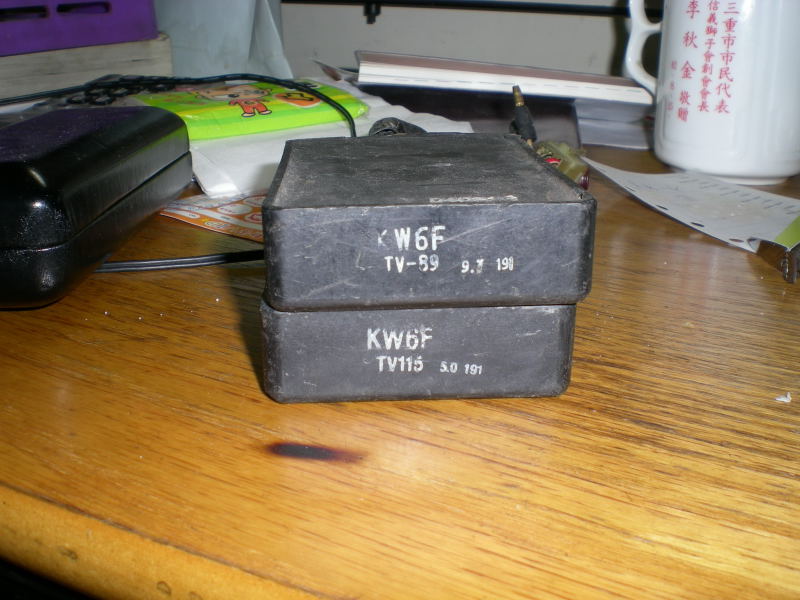

認照片的話看ping座是一個8ping母座和二條單ping的公、母線才是rc控制器
发表于 2009-1-5 01:30:40 | 显示全部楼层
DSCN06350001.JPG 一期RC是TV-89 二期RC是TV-115

感謝各位幫忙解惑!原來是8+2pin,我也數錯了:P
