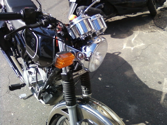

 楼主| 发表于 2009-1-11 15:36:50 | 显示全部楼层
補上圖片囉,剛剛回家前拍的,
用手機不知道清不清楚。
发表于 2009-1-11 15:39:39 | 显示全部楼层
哇…好帥喔
請問一下後視鏡是什麼車種的呀?
是直上嗎?
你的配法跟我一樣
只是我的是黑色的
連大燈都跟同個賣家買的耶
 楼主| 发表于 2009-1-11 19:02:58 | 显示全部楼层
後視鏡在普通的機車精品店就有賣了,當初好像買200多吧,有點忘了,
但是不貴是真的。可以直上。
哈哈大燈我覺得好像有點小齁??? 當初應該買另一款的才是ˊˋ
之後我想換掉方向燈,或是把大燈下移一點讓馬錶線那裏不會那麼緊,
不知道有沒有適合的燈耳可以搭呢,呵呵。
发表于 2009-1-11 21:48:50 | 显示全部楼层
回應 15# sppfrank45 的文章
關於那個碼表線太緊我有個新的做法
就是將原本鎖在上三角台之「下」的碼表架
改成鎖在上三角台之「上」
如此一來螺絲原本是由上往下鎖變成由下往上鎖
這樣碼表和大燈就會分離
而不會靠得緊緊的了
之後將由下往上鎖而在上方突出來的螺絲再加個螺帽
就可確保螺絲不會容易鬆
也不用擔心會往下掉出來
而碼表線也不會因為碼表太靠近大燈而過度彎曲
以上你可以試試喔 :)

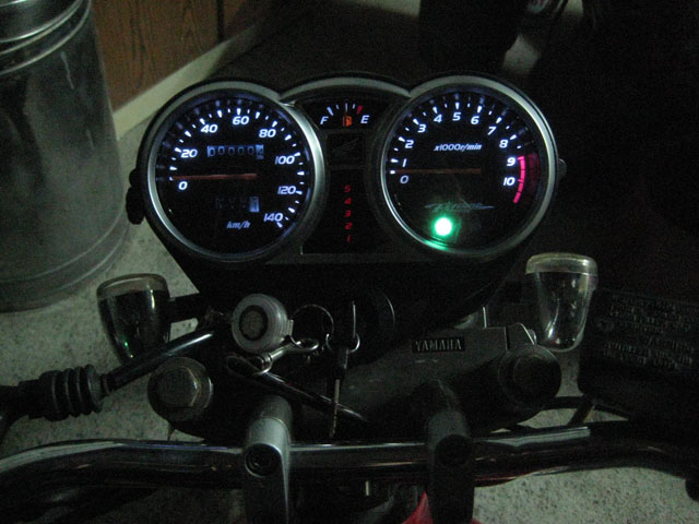

給想改YBR或FZ2的人再多一個選擇
就是峰翼的表啦~不過因為表的配置方式漫特殊的~比較適合狼或是KTR的三角台來裝
我FZ2上三角台只需要把他卡到三角台的鑰匙殼修薄外加表架弄一弄,剩下就是電系
的問題~參考看看吧

回應 18# k80092 的文章
請問一下
這表裝在愛將上時
檔位顯示器會有作用嗎?
